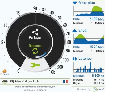

Oui exactement ça elles font le yo-yo même avec ton site :
    60 KB · Affichages: 125
