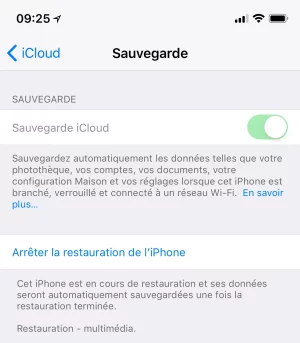

Restauration de 30go.
30go fini d’être téléchargé depuis 4 ou 5 h.
Depuis le tel le dit que la restauration est en cours....
Je dois attendre ou je dois considérer que 5h est normal pour restaurer les 30go télécharger ?
Avant que vous me demandiez ça ne marque plus que :
« restauration - multimedia »
Par ailleurs que se passera-t-il exactement si je revoit le tel ou que je clique sur arrêter la restauration ?

Je reformule des fois que je n'ai pas été suffisamment précis : la récupération (téléchargement) des 30go de données de sauvegarde iCloud ont bien été récupéré.
Depuis cela fait environ 6/7 heures que l'iphone mentionne que la restauration est en cours.
Au début, il mentionnait différent éléments dont les messages, et je ne sais plus quoi d'autre .... et depuis 5/6heures il reste sur restauration -multimedia comme le montre ma précédente capture d'écran.
normal ?
que ce passera-t-il si j'arrête la restauration ?
Sans oser interrompre le processus de restauration, j'ai branché mon nouvel iphone sur iTunes.
Et là c'est assez intrigant car :
Sur l'iPhone, et comme ma capture d'écran précédente le mentionne : la prochaine sauvegarde de l'iphone se fera qu'après la bonne exécution de la restauration en cours .... donc pas encore fait de "nouvelle sauvegarde"
Hors dans iTunes j'ai ceci .... à une date inconnue (puisque mon ancien iphone mentionne que la dernière sauvegarde réussi est du 8/12 3h19 !)
J'y comprends plus grand chose j'avoue

J'aimerais bien t'aider mais je dois avouer que la seule fois que j'ai restauré depuis iCloud ça s'est mal passé alors depuis je passe toujours par iTunes sur le Mac.
La restauration de mon 6S Plus sur mon nouveau X m'a pris à peine une paire d'heures en tenant compte du fait que j'ai d'abord dû configurer l'iPhone X en tant que nouvel iPhone pour lui faire faire (en OTA ce qui a pris un peu de temps) la mise à jour 11.1 -> 11.2 (ma sauvegarde 6S Plus était en 11.2). Ensuite j'ai remis le X à zéro et je l'ai reconfiguré à nouveau cette fois pour récupérer ma sauvegarde via iTunes. Et en moins d'une heure il m'avait tout rapatrié, y compris le jumelage avec ma Watch. C'est simple, clair et net, et "it just works"! (Si tu passes par iTunes pense à crypter ta sauvegarde afin qu'il récupère vraiment toutes les données y compris celles d'activité, santé etc.).
Ce que je te conseille - pour repartir sur des bases saines sur ton nouveau joujou - c'est de tout arrêter, le remettre à zéro, refaire une sauvegarde propre de ton iPhone 7 sur iTunes, et d'ensuite restaurer ton iPhone X à partir de cette sauvegarde (en ayant pris la précaution de le passer en 11.2 avant !).
