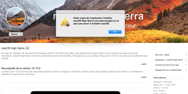

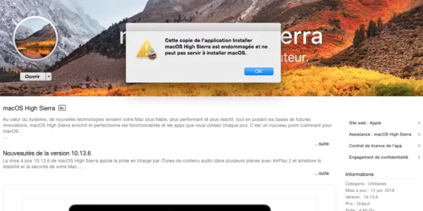

Avec firefox ESR, cela ne fonctionne pas. Et quand j'essaye d 'installer mac OS High Sierra, j'ai ce message :
Je suis sincérement en train de refléchir à m'acheter un nouvel ordi , des conseils?
Je comprends ta réaction ( j'y suis confronté régulièrement ) mais acheter un nouvel ordinateur à cause d'une obsolescence logicielle serait vraiment dommage.
Déjà est ce que tu es bien en 10.10.5 ?
IL faut que tu passe sur ElCapitan jusqu'en 10.11.6
Pour ensuite aller sur sierra 10.11.6
Puis High sierra 10.13.6
