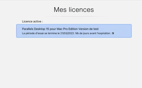

Ayant Parallels Desktop à l'essai jusqu'au 21 mars 2022 j'ai vu en cliquant droit sur l'icone que j'avais la version 15 et que l'on pouvait faire la mise à jour vers la version 17. je voulais savoir si je peux faire cette mise à jour sans crainte. Je pose cette question ca je n'ai pas du tout l'habitude de ces logiciels et je ne sais pas ce qui m'attends si je clique sur faire la mise à jour. j'ai posé la question sur le site Parallels mais personne ne réponds. Si je fais cette mise à jour est ce que Windows sera toujours installé ou il faudra que je le réinstalle. Merci pour vos remarques:)

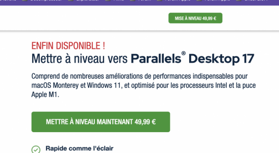

J'ai bien cliqué sur faire la mise à jour et ensuite ça me renvoies sur une page sur le net. pour faire la mise à jour ça demande 49,99 euros. moi je veux bien payer 49,99 euros mais comme j'ai vu que je suis à l'essai jusqu'au 21 avec la version 15 je ne voudrai pas ensuite quand j'ai payé 49,99 euros que le 21 ça s'arrête et que je sois obligé de repayer.:D

Il y a aussi une version d'essai pour Parallels Desktop 17, voir sur cette page. Maintenant, je ne sais pas comment ça va interagir avec ta version 15 déjà en cours...
NB : de la version 15 à la version 17, ce n'est pas d'une "mise à jour" qu'il est question, mais d'une "mise à niveau" (c'est d'ailleurs écrit sur ta capture d'écran).

Sauf offre spéciale, pour 49,99€, c'est une mise à niveau, ce qui suppose de déjà avoir la licence d'une version précédente (il faut en saisir la clé dans un des écrans pour autant que je me souvienne). La version "complète" (qui correspond plus à ton cas) c'est 79,99€. De toute façon, en ce qui te concerne, la version 15 n'est plus à la vente depuis deux ans. À l'achat, c'est nécessairement la version actuelle (la 17, donc).
Ils ont depuis quelques années une politique de renouvellement de version calquée sur celle d'Apple, c'est à dire qu'il y a une nouvelle version pour chaque nouvelle version de macOS. Elles sont payantes, donc on peut plus ou moins considérer que c'est 49,99€ chaque année.

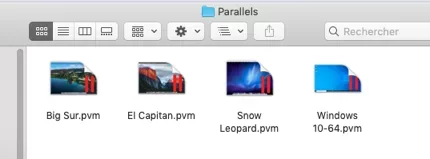

Ce n'est pas nécessaire. Il faudra seulement "Éteindre" Windows dans la machine virtuelle avant la migration (c'est en tout cas préférable). Ta machine virtuelle (un fichier xxx.pvm qui se trouve dans le dossier ~/Documents/Parallels) sera directement prise en compte par la version 17, au premier lancement il te sera proposé une installation des "Outils Parallels" et tout sera en place.

Non, les disques externes (ou internes) destinés à être utilisés par macOS doivent être en APFS ou HFS+. Les fichiers xxx.pvm des machines virtuelles sont des fichiers macOS, ils sont utilisés par Parallels Desktop qui est une application macOS, ils ne sont pas destinés à être installés sur un disque formaté en NTFS...
