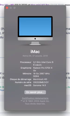

Quel modèle de Mac ?
Quelle version actuelle de macOS ?
Peux-tu poster une capture d'écran de la fenêtre À propos de ce Mac accessible via le menu  en haut à gauche ?
Je vais le faire, même si ça fait 50 fois que je le fais sur ce forum :smile:
    26,2 KB · Affichages: 14
C'est une machine relativement récente et encore bien supportée, vu les symptômes que tu fais remonter ça fait penser à un problème matériel, peut-être du côté de la carte graphique...
