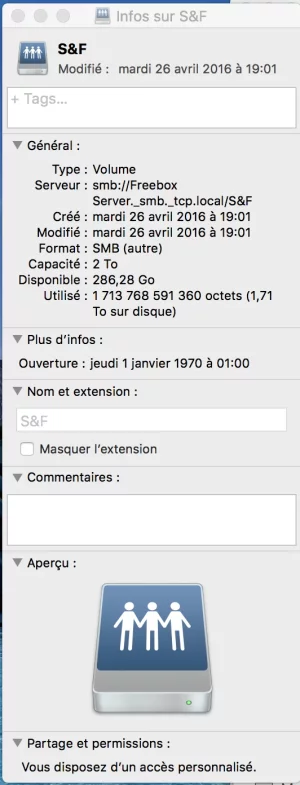

Et la capture d'écran
    56,7 KB · Affichages: 186
Il n'y a rien à signaler dans les informations du volume qui occasionnerait un montage en lecture seule. Tout est normal.

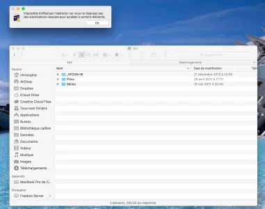

Mais est-ce que tu peux écrire en t'authentifiant (ajouter un fichier > supprimer un fichier) ?
oui et j'obtiens ce message
    123,4 KB · Affichages: 220
Ta capture montre le volume S&F qui a un problème de permission d'écriture au montage. Mais je pensais qu'on était en train de tester le volume SAUV de la clé USB reparamétrée en : table de partition GUID > format JHFS+ ?
  • Ce dernier test vise à savoir si un autre disque que celui de ton DDE (celui d'une clé ici) > avec les mêmes paramètres logiques > est capable d'être reconnu en lecture & écriture.
En-dehors du test avec la clé (que tu devrais faire) --> est-ce que > lorsque tu connectes ton DDE à la Box > tu as noté un changement concernant le volume S&F lorsque tu veux y écrire (par exemple ajouter un fichier) ? - au lieu d'un rejet pur et simple comme auparavant (volume en lecture_seule) > une demande d'authentification et un échec pour permissions insuffisantes ?
Effectivement, la capture concerne le DD usb.
J’ai effectué juste avant le test avec la clé usb, c’est la même chose.
La clé, formatée en fat32 et connectée à la Freebox, est accessible en lecture/écriture sans demande de mot de passe.
Formatée en macOS étendu, j’ai une demande de mot de passe et, donc, impossible d’écrire ou de supprimer quoi que ce soit dessus.
L' échec pour permissions insuffisantes apparaît une fois que je rentre le mot de passe de ma session quelque soit le périphérique DD ou clé usb
