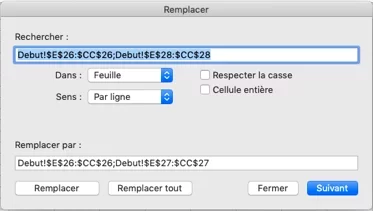

Intuitivement, je dirais de passer par un remplacement (menu "Édition" > "Rechercher" > "Remplacer...") de la chaîne Debut!$E$26:$CC$26;Debut!$E$28:$CC$28 par Debut!$E$26:$CC$26;Debut!$E$27:$CC$27. Cela permet de remplacer toutes les occurrences dans la feuille (voire dans le classeur) :
Mais ça peut évidemment avoir des conséquences sur d'autres formules, d'où le besoin de précisions...
