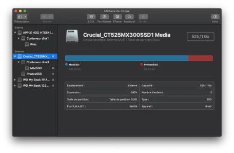

Lorsque je vais dans Utilitaire de disque les partitions apparaissent de la façon suivante :
  • Partition 1 - Nom : MacSSD - Volume APFS • APFS - Contenu : Apple_APFS
  • Partition 2 - No : PhotosSSD - Volume physique externe SATA • Mac OS étendu (journalisé) - Contenu : Apple_HFS
Savez-vous s'il est possible, par exemple, de basculer une partie de l'espace dispo sur "MacSSD" vers "PhotosSSD" et quelles manips pour le faire ?
Le principe d'APFS est justement (entre autres) de ne plus s'embêter avec des partitions.
Et je ne pense pas qu'il soit nécessaire de tout réinitialiser.
Va dans l'utilitaire de disque, clique sur 'conteneur disk3' puis sur partitionner. Tu auras alors un beau popup qui te détaille la différence entre partition et volume APFS. Si tu cliques sur 'ajouter un volume' tu pourras créer un volume apfs à l'intérieur du conteneur et y coller tes photos.

Petit retour,
Après le backup des deux partitions, j'ai utilisé "Utilitaire de disque", j'ai sélectionné le SSD (Crucial**), je suis allé dans "Partition".
Dans la représentation graphique (camembert), j'ai sélectionné la portion "PhotosSSD".
En dessous du camembert, il y a deux boutons + et -.
En cliquant sur le moins, la partition photos s'est effacée et l'espace a été réaffecté à la partition MacSSD.
J'ai croisé les doigts et cliqué sur "Appliquer". :bag:
Au bout de env. 30-40 secondes de processus (qui m'ont semblé plutôt longues), le disque MacSSD est remonté sans perte de données. :siffle:

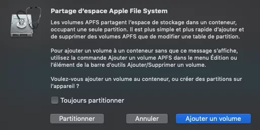

Oui, comme les manips de partage entre utilisateurs n'ont plus fonctionné depuis que je suis passé sous Mojave, c'est aussi simple d'avoir tout sur ma session et ça m'évitait de faire une manip supplémentaire "à risque" pour créer une partition séparée pour les photos.
Comme, en plus, il y avait cette alerte, j'ai préféré éviter. :cyclops:
Ce n'est pas une alerte, c'est juste une incitation à utiliser les atouts d'APFS. Plutôt que d'avoir sur un disque dur X partitions HFS ou APFS, mieux vaut avoir une unique partition APFS - le container, et allouer X volumes à l'intérieur. Le résultat est le même avec l'avantage de ne pas avoit à gérer les espaces alloués à chaque volume puisque c'st APFS qui s'en charge. Mais si un seul volume te convient, tant mieux, pas la peine de se compliquer l'existence.

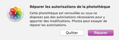

Quand tu sélectionnes la bibliothèque dans le dossier partagé, tu as la fenêtre ci-dessous qui apparait quand tu lances Photos :
Et à chaque fois que tu ouvres Photos dans une session puis une autre, tu es obligé de réparer les autorisations.
Pas très pratique.
Si en plus l'autre session est ouverte (même si Photos est fermé), il doit y avoir des services actifs qui empêche la réparation des droits.
