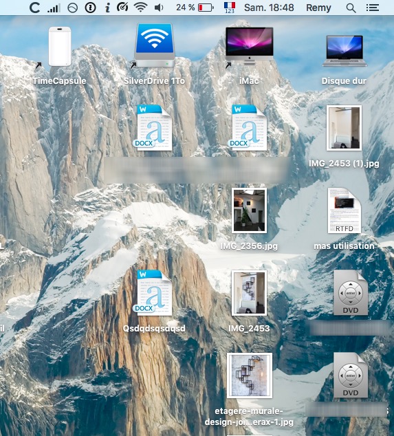

Attends ... je vais foutre une image because j'sais pas si on parle de la même chose.
Tu vois, les trois fichiers non office proposent un réel aperçu mais le fichier Excel non (si mais il est foireux, tu ne vois qu'une partie du doc!)
Pas pareil chez toi donc ?
Regarde celle-ci, c'est plus évident.
Ce n'est pas un aperçu réel. 1/10 du tableau Excel.

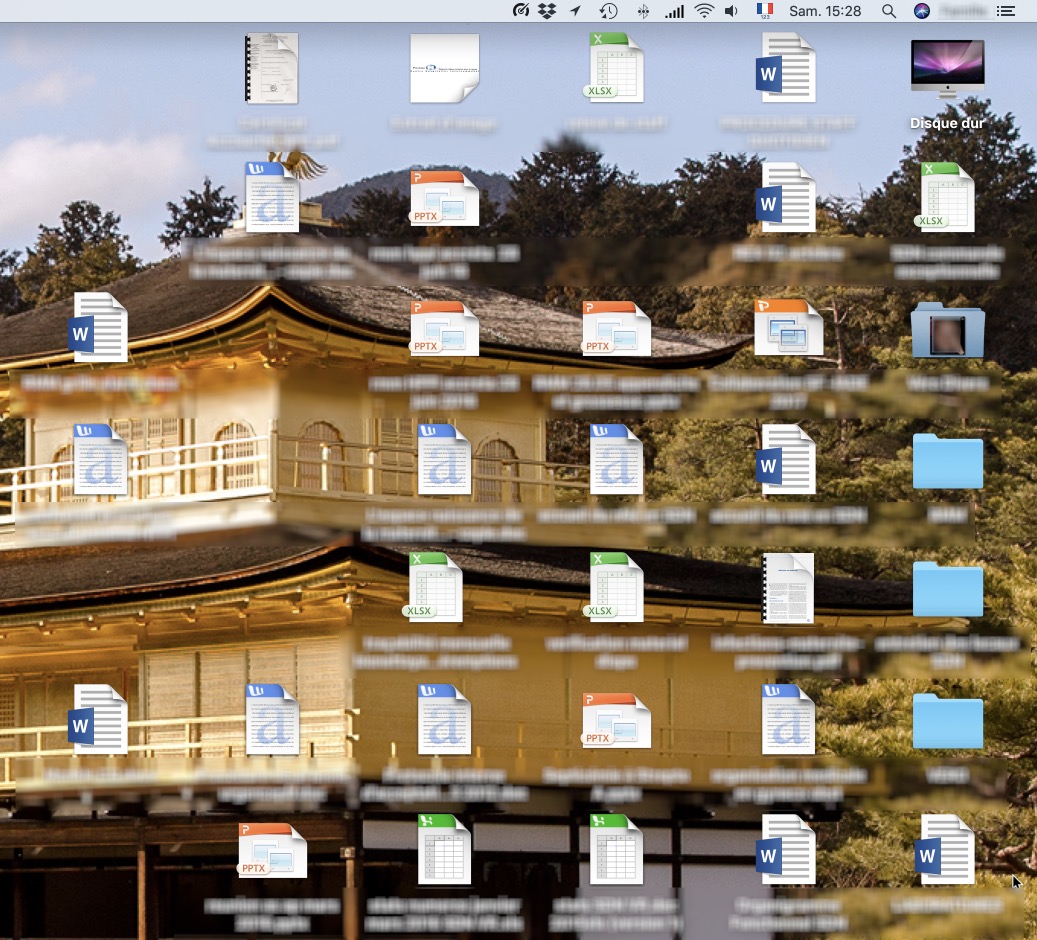

Avouez que c'est moche! (et je ne parle pas du bordel sur mon bureau...)
Les pdf ou fichiers image (comme les 2 en haut à gauche) s'affichent bien. Les fichiers Office par contre...
