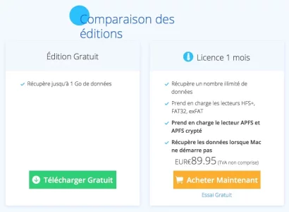

Seul un logiciel de récupération de données pourrait en scannant la partition identifier des fichiers récupérables.
- veux-tu reformater ce DDE ?​
Oui, c'est un logiciel que j'ai installé puis désinstallé car il n'avait pas résolu le problème, et la période d'essai est passée...
Il n'y a pas de période d'essai, c'est la capacité de récupération qui est limitée...
...sinon, en gratuit tu ne vas pas trouver grand chose de bien performant. Il y a TestDisk, mais en utilisation il est imbuvable !
