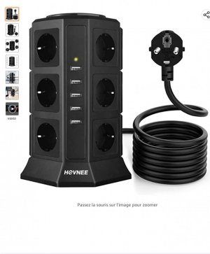

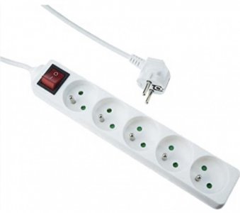

J'ai changé la multiprise. J'ai branché le chargeur Anker PD sur une autre multiprise.(voir photo blanche)
Ça a l'air de refonctionner.
La multiprise en question est une sorte de tour assez récente (voir photo noire) qui jusqu'ici fonctionnait bien…
Le problème viendrait de là, curieux.
