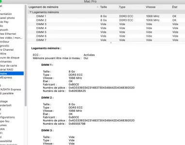

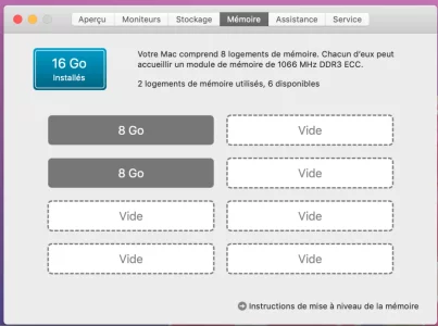

Je serais étonné qu'un problème de barrettes mémoire provoque ce que tu décris. Ce sont des barrettes à correction d'erreur, donc soit le démarrage se passe mal, soit ça ne plante pas (ou ça ne devrait pas planter). Tu peux aller dans Information Système / mémoire et vérifier que tes deux barrettes sont bien reconnues.
Merci beaucoup pour vos réponses.
Alors por être précis, le problème d'extinction sauvage se fait depuis longtemps bien avant le problème de 'freeze' qui est apparu récemment. Je ne pense pas qu'il y ait un lien entre eux.
Pour les barrettes elles semblent bien reconnues.
