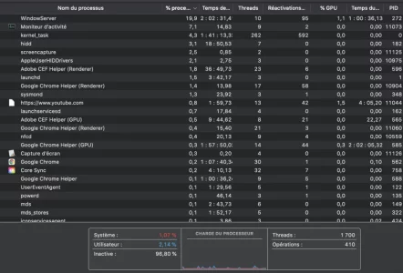

Alors je viens de faire le test en visionnant une vidéo sur Youtube, avec Safari.
Aucune chauffe et la vidéo a duré 25 minutes.
Voici ce qu'affiche le rapport :

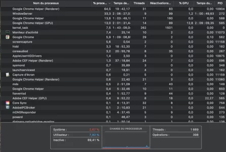

J'ai ensuite regardé une vidéo de 30 minutes via Chrome, et le Mac s'est mis à chauffer progressivement sans toutefois que les ventilos ne tournent.
Sur ton moniteur d’activité on voit que Chrome utilise la carte graphique (GPU) pour la lecture de la vidéo
Google Chrome Helper consomme pas mal aussi, tu dois avoir des plug-in installés ?
Les plug-in (extension) et le fait d’utiliser la carte graphique au lieu du chipset intégré au processeur fais chauffer ton Mac.

Merci pour ton retour.
Je n'ai pas le souvenir d'avoir installé d'extensions...
La je vois bien la différence entre Chrome et Safari.
Regarder dans les réglages avancés de Chrome peut être.
Pour de la lecture Youtube le chipset d’Intel te suffira largement [emoji6] et niveau autonomie tu t’y retrouveras
