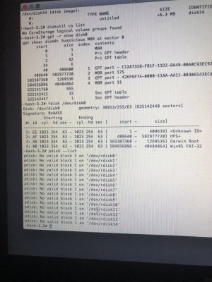

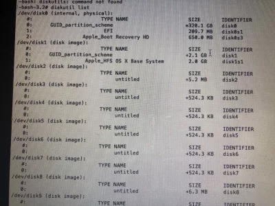

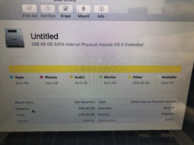

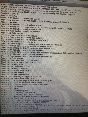

Retour de la commande repairVolume et repairDisk, repairVolumeRepairDisk.jpg ==> pb sur le disk0s2 qui ne se monte pas, code erreur 8, cf. image

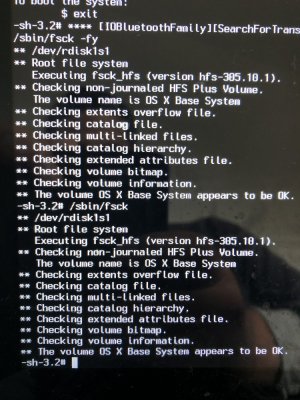

Retour de la commande Fsck disk os OK avec Command + S au démarrage, fsckOK.jpg

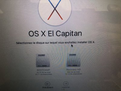

Tentative de réinstaller l'OS sans perte de donnée impossible, le disk0s2 ne se monte pas. Je ne peux pas l’utiliser pour réinstaller l’OS, install.jpg

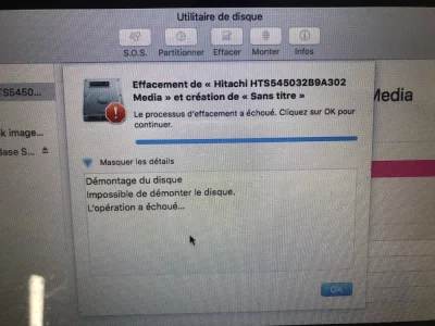

Tentative de faire un SOS ou de réparer le volume disk0s2 impossible car il ne se monte pas, cf. PbDeMontageDisque.jpg

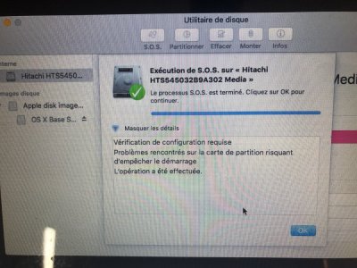

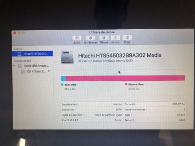

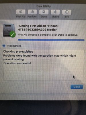

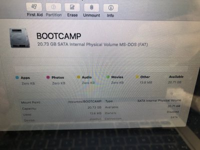

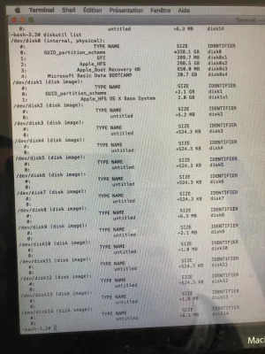

BootCamp se monte mais il ne me sert à rien et prend de la place, bootCamp.jpg
