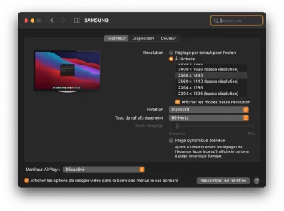

Sinon pour avoir plus de choix dans les définition/fréquences.
Maintien alt/option et cliques sur "à l'échelle", puis sélectionnes "Afficher les modes basse résolution" pour afficher les fréquence dispo.

Bonjour à tous et un grand MERCI pour vos réponses :)
mon problème, c'était que quand je branchais mon 2e écran (samsung U28E570)
sur mon MacBook Pro (16 pouces, 2019 en MacOS Monterey) avec un câble USB C vers HDMI (4K@60Hz),
le taux de rafraîchissement était de 30 Hertz (le 60 Hertz ne s'affichait pas dans la liste)
La solution a été de maintenir la touche "option" enfoncée et d'appuyer sur le taux de rafraîchissement
pour que le 60 Hertz apparaisse dans la liste de taux à choisir.
Bonne journée.

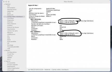

J'ai le meme constat de limite du 3840x2160 pixels at 30 Hz. Alors que mes ecran support le 60 Hz
Test negative: (Uniquement 30hz)
MAC studio M1max + Dell 3214Q 4k avec en sortie MAC en usb c (qui gère le DisplayPort) + adaptateur USB C et Mini DisplayPort femelle + Cable mini DisplayPort vers mini DisplayPort sur le dell.
MAC studio M1max + Philips 328P6VU 4k avec cable USB C vers USB Compatibles DisplayPort.
Meme test depuis un iMac 5k de 2017 compatible avec des écrans externes de 4k 60hz.
Test fait dans les préférences system pour afficher toutes les resolutions. Toujours limiter aux taux de 30hz.
Tous ces ecran fonctionne sur des PC en 4k 60hz (Info affiche sur les menus des écrans)
Merci d'avance de vos partages et aide

Bonsoir,
Avec les mêmes adaptateurs?
Quel est le modèle de l'adaptateur USB-C > miniDisplayPort? C'est un adaptateur ou un HUB avec des ports USB? Il est bien compatible 4K 60HZ et pas limité au 1080p 60Hz ou 4K 30Hz?
Tu as essayé directement avec un câble USB-C > DisplayPort?
