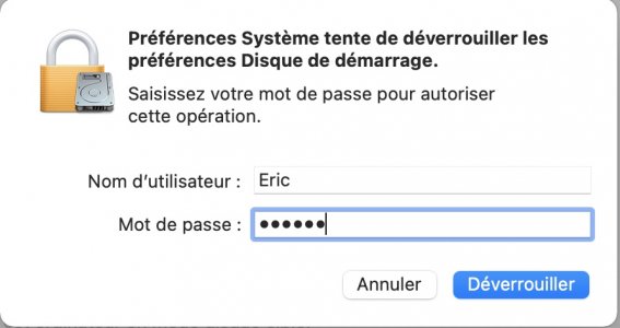

Je viens à l'instant de faire la Maj de Catalina --> Big sur 11.1.
Je n'arrive plus à modifier quoique ce soit dans les réglages des Préférences système, mon mot de passe Admin qui n'a pas changé, ne fonctionne plus.
Je n'ose même pas redémarrer.
A l'aide

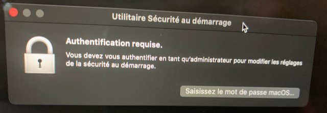

J'ai pris le risque de redémarrer, mon mot de passe de session est bien reconnu. Toujours le même problème avec les Préférences système. J'ai remarqué en configurant ApplePay (ma carte était désactivée), le message suivant "Apple Pay a été désactivé, car les réglages de sécurité de ce Mac ont été modifiés".
Je me suis dis qu'il s'agissait de changer les réglages de l'utilitaire de sécurité sur la partition de récupération avec Commande (⌘) + R
Hélas quand je clique sur "Saisissez le mot de passe macOS..." rien ne se passe ni s'affiche.
