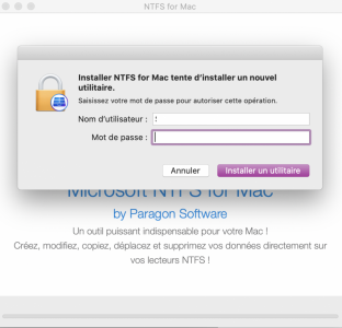

Voici le message que j'ai lorsque je souhaite installer la mise à jour, ou lorsque je souhaite installer un logiciel. Ni le mot de passe que j'utilise pour déverrouiller l'ordinateur, ni le mot de passe apple ID ne fonctionne...

L'idée du apple ID est donc une mauvaise piste de ma part.
C'est bien le mot de passe d'admin du mac qui est demandé.
