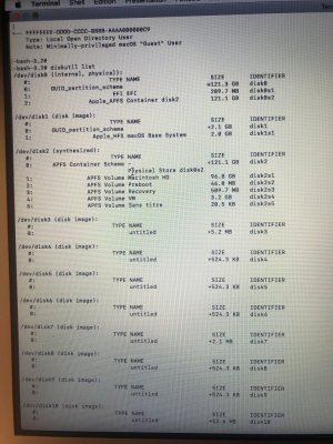

Bonsoir,
J’ai exactement le même problème, j’ai donc suivi le tuto et quand j’arrive à cette étape j’obtiens aussi 2 crypto-utilisateurs, mon utilisateur personnel et un autre mais qui est de « Type : Local Open Directory User Note : Minimally-privileged macOS « Guest » User ». Est-ce possible du coup pour moi de récupérer mes données ?

Bonjour
J’ai oublié le mot de passe de mon MacBook Air. J’ai essayé toutes les méthodes que j’ai pu trouver (la longue liste sur le site apple, les forums: single boot, disque de redémarrage etc..) Sur ce forum j’ai trouvé un post avec une méthode de @macomaniac que j’ai donc testée, qui liste les crypto utilisateurs (si j’ai bien tout suivi) et voici ce que m’affiche le terminal (qui est différent de ce qu’affiche le terminal dans l’autre sujet). Je voudrais donc svp, savoir s’il y a possibilité de récupérer mes données du coup?

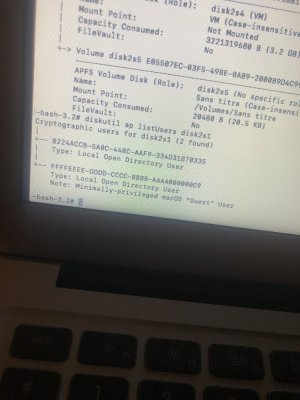

Bonsoir myribhr
Les informations que tu as postées montrent qu'il y a 2 utilisateurs dits "cryptographiques" pour le volume de démarrage : un utilisateur à privilèges (= toi) enregistré dans la base de données du Service d'Annuaire (qui gère localement les utilisateurs et les groupes) > et un utilisateur restreint (= Invité). Aucun autre "crypto-utilisateur" n'est recensé > comme par exemple une clé de restauration de mot-de-passe de l'utilisateur à privilèges qui serait stockée dans iCloud.
- passe encore la commande :​
diskutil list
  • une série de micro-disques correspond à des images-disques créées en RAM à l'occasion du démarrage en mode Recovery > dont les volumes sont montés en lecture & écriture à l'espace de dossiers de l'OS de secours qui leur servent de points de montage. Ce qui permet pendant le fonctionnement de cet OS relevant d'un volume monté en lecture seule > à des écritures de s'effectuer à l'espace des dossiers où se trouvent montés les volumes des images-disques de la RAM. Ces images-disques s'effacent à l'extinction ou au re-démarrage.
=> ces informations montreront la configuration logique de ton disque.
Note 1 : si tu ne peux pas poster via le Safari de la session de secours (ça arrive) --> poste une photo du tableau (à partir du commencement = le disque /dev/disk0 ou disque physique interne) - comme tu as déjà fait.
Merci de votre aide !

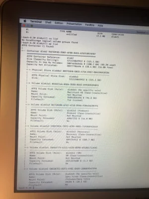

Passe encore la commande :
diskutil ap list
  • qui affiche un tableau détaillé de l'apfs
Poste le tableau => je veux voir si FileVault est bien activé pour le volume Macintosh HD (ce qu'un tableau générique de diskutil ne montre pas pour le format apfs).
Pas de soucis, le voici :
    96,6 KB · Affichages: 155
Le volume Macintosh HD n'est pas monté > car verrouillé par FileVault. Confirmé.
