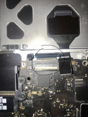

Quelques photos pour expliquer vraiment ce qui se passe seraient un plus ;)
voila les photos
1 rabat de verrouillage intact
charniere intacte et cassée puis envers du rabat .à mon avis le retour à l'origine sera impossible ma question est:y-a-t-il une solution ALTERNATIVE pression latérale? de haut en bas ?de bas en haut?
Rien que cette photo...
...me suffit à te dire que c'est irréparable. Tu as fait fort en cassant dans la zone rouge la partie encadrée en vert. Il est donc impossible de repositionner la nappe et la barrette qui assure le clipage et le maintien de la nappe !
je m'en doutais un peu ;pas de plan B?il me faut trouver une carte mere.la carte cassée pourrait intéresser quelqu'un si je la mets en vente ?
Moi étant du genre très bricoleur, je taillerais un petit bout de plastique pour avoir la partie manquante que je collerais avec de la Cyanolite. Pour moi, c'est très possible, mais il faut tout faire avec des lunettes loupe et avoir des outils de modéliste.
Tu risques de la payer très cher et ce ne sera que de l'occasion.
Avec ce connecteur de nappe indispensable, c'est invendable !
