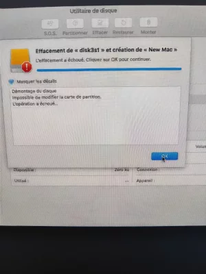

Sauf que bien sûr dans mon cas impossible de le formater j’ai un message d’erreur, impossible de le partitionner et il apparaît bien dans la colonne de gauche de l’utilitaire de disque mais en grisé, j’ai cliqué sur monter, mais rien ne se passe… je ne sais plus quoi faire! Si quelqu’un à une solution à me proposer sinon demain je vais le balancer à la déchèterie…

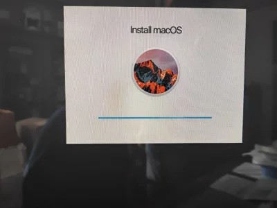

Voilà ce que j'ai en permanence à l'écran en démarrant sur une clé bootable.. et rien ne se passe..
C'est une chose, une autre va être de démarrer sur la clé USB, de lancer Utilitaire de disque et de faire une photo pour que ça soit plus clair.
Quand je lance sur la clé USB c'est ce que j'ai à l'écran et ça bloque sur cet écran, impossible d'accéder à l'utilitaire disque, quand j'utilise l'utilitaire disque lorsque je démarre enode recovery cela m'indique que mon disque à un problème et qu'il faut le réparer, quand je lance le mode SOS j'ai un message me disant qu'il ne peut pas être réparé

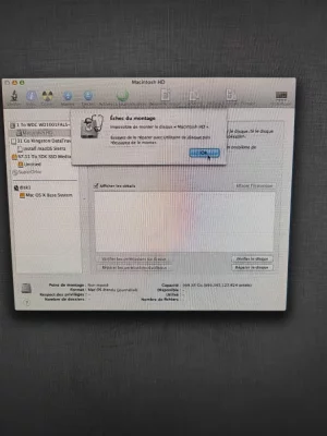

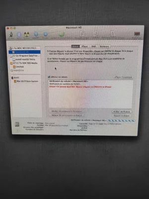

Peux-tu poster une photo de l'Utilitaire de disque qui est accessible en mode Recovery, après avoir affiché "Tous les appareils" dans le menu "Présentation" ?
Il s'agit de mon disque dur interne qui rencontre une erreur pour ce qui est de mon SSD externe ou je voudrais installer MacOS pour récupérer les données de mon disque dur interne j'ai cette erreur qui apparaît
Considérons pour l'instant que le disque dur interne est mort, et concentrons-nous sur le SSD.
Clique sur "Untitled" (sous "67.11 To SDK SSD Media") et "Démonter".
Une fois qu'il est bien démonté (grisé), clique sur "67.11 To SDK SSD Media" puis "Effacer", sélectionne alors les options "Carte de partition GUID" et "Mac OS étendu journalisé (HFS+)".
Est-ce que le SSD a bien été effacé sans erreurs ?
Si tu lances un S.O.S. dessus, tout va bien ?
Si oui alors quitte l'Utilitaire de disque et essaye d'installer Mac OS sur le SSD

Quand je clique sur démonter le disque malheureusement il ne se passe rien et le mac plante.. il faut que je le reboote.

Est-ce que tu peux démarrer sur la partition de récupération en maintenant les touches cmd+R ? Une réparation d'un disque dur interne doit se faire depuis la partition de récupération ou depuis une clé USB. De plus, il faut commencer par la racine qui est WDC WD100...
