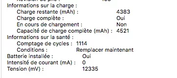

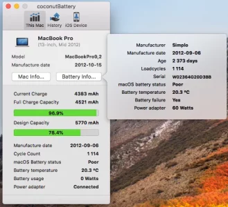

Mon Macbook pro 13'' mi-2012 (10.13.6) commençant à se faire vieux, je reviens de nouveau solliciter votre précieuse aide.
Hier à 9% de batterie, il se coupe soudainement. Je l'ai rebranché et ai continué à travailler sans me poser de questions. En le débranchant pour l'utiliser en mode portable, il s'éteint, et ne redémarre plus. Une fois branché sur secteur, il redémarre normalement.
Je vous joins les infos de Coconut battery et du rapport système. La batterie semble aujourd'hui se décharger un peu, elle est à 97% avec état : à remplacer maintenant (c'est apparu hier).
J'ai également fait un reset SMC (enfin ... j'ai juste débranché la batterie, je n'avais pas le tournevis pour leurs vis à 3 branches, j'espère que ça suffisait), sans succès. J'ai voulu lancer le Apple Hardware Test mais il ne fonctionne pas en appuyant sur D ou alt+D, j'ai lu qu'il me fallait le DVD que je n'ai plus.
Avant de me lancer dans les frais ... pensez-vous que la batterie est bien morte ? Si oui, j'avais déjà pu un peu lire à droite à gauche que les batteries non officielles n'étaient pas toujours valables, en avez-vous une à conseiller ? J'aimerais éviter les 139€ demandés par Apple ...
Merci d'avance !
Tu as bien dépassé les 1000 cycles que supporte une batterie officielle de chez Apple. Mais franchement, cela représentait 2 cycles de charge par jour, c'est un peu normal qu'elle ait rendu l'âme.
C'est toujours d'actualité, une batterie non achetée chez Apple restera une copie de mauvaise qualité avec le risque de court-circuit, de gonflement, d'une usure prématurée, etc.
Mieux vaut acheter une batterie officielle, certes plus chère, mais oh combien conforme et gage de sécurité dans le temps.
