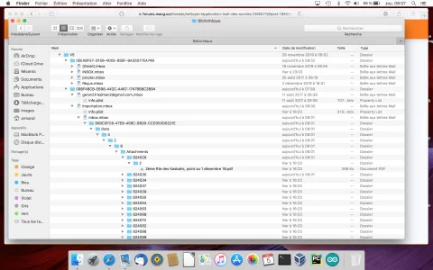

Je vous joins l'arborescence sur la ligne des répertoires les plus"gros"
    293,7 KB · Affichages: 259

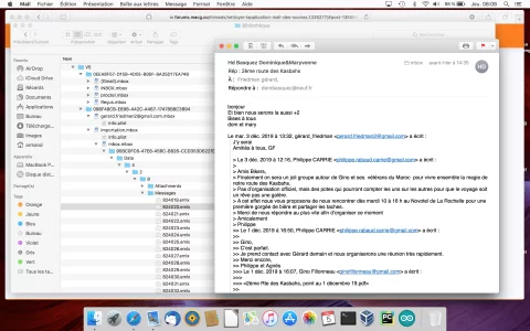

    176,7 KB · Affichages: 204
Un autre exemple de la corbeille
On voit que les fichiers .emlx sont des portions d'emails
On voit que les répertoires marqués "attachement" sont des fichiers .pdf.

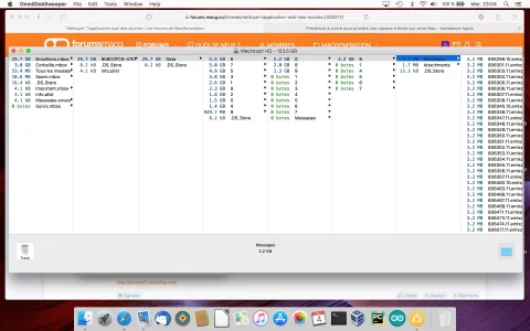

    288,3 KB · Affichages: 224

Vous avez raison de me dire de faire attention. OmniDiskSweeper est un logiciel dangereux car la moindre fausse manip est irrécupérable. Par contre, il va très vite pour afficher les arborescences et le poids respectif des fichiers/répertoires.
Il m'a permis de découvrir rapidement qu'il y a le répertoire 098F48CB-E698-442C-A467-17478B8C3B94 qui pèse 95 Mo,
au même niveau que 0EEA8F57-D159-4D0E-895F-9A35D17EA74B.
Ce 098F48CB-E698-442C-A467-17478B8C3B94 contient mon compte actuel (celui qui est sur l'application mail: gerard.friedman2@gmail.com) . J'y retrouve d'ailleurs une partie de ma sauvegarde.
GF

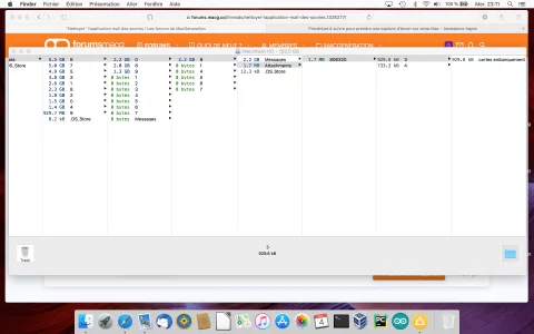

    273,5 KB · Affichages: 214
    374,7 KB · Affichages: 219
    317,9 KB · Affichages: 241
Bon, je viens de déplacer le contenu de 95BC0FC6-47E8-456C-B826-CCD353D6221E sur le bureau. L'application mail semble fonctionner. Je viens de gagner 29,73 Go.
On va voir pendant quelques jours si ça va et puis on purgera si c'est bon.
GF
