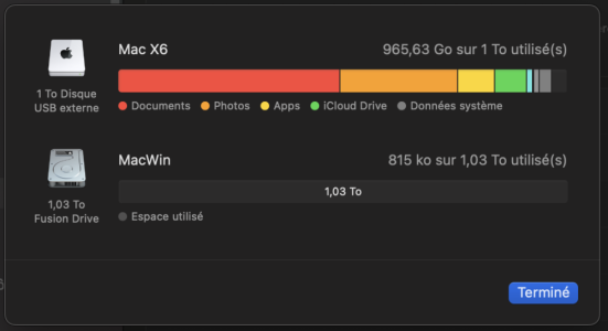

Est-ce que le problème viendrais du fait que j'execute MacOS depuis un disque externe ?
Les réglages système m'indiquent bien que c'est un fusion drive, c'est incompréhensible ....
Le SSD de 28 Go, semble être la partie SSD du fusion drive, mais je ne retrouve pas quelle option j'avais pris (ou pas) lors de l'achat.

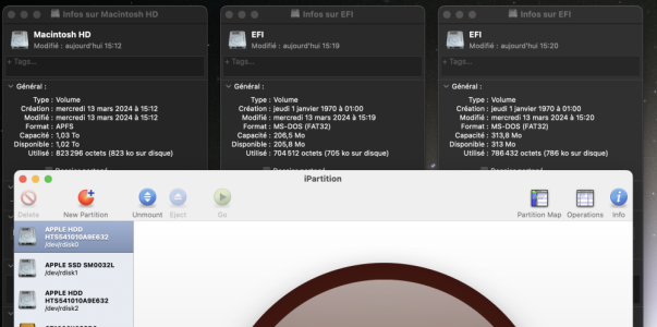

Je ne peux plus éditer mes précédents post.
Mais via iPartition, je trouve ça, j'ai un disque qui apparait 2 fois.
Je le calcule que maintenant, mais je pense que ce n'est pas normal que j'ai 2 disques GUID, ça veut dire qu'il trouve 2 disques de démarrage, est-ce que ça ne mettrais pas un peu la merde aussi ?
