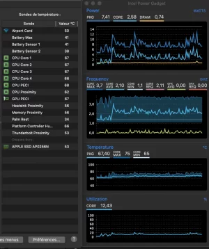

Fais donc une copie écran de la fenêtre de MFC.
Alors, ci dessous avec écran branché et molotov en plein ecran dessus, chrome et quelques autres app ouvertes sur l'écran du mac. Les valeurs semblent normales, mais les reposes poignets sont tres désagrables, et pour exactement les memes services rendus le 2015 est à peine tiède !
Au lu de ta réponse, oui les températures sont correctes, on distingue quand même que le SSD n'est pas trop sollicité, mais que ce sont tes logiciels la source de cette élévation de température et en particulier Molotov qui est du streaming vidéo.

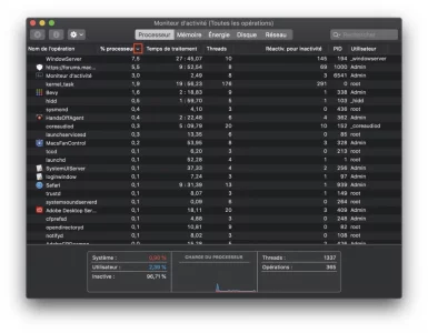

Lorsque tu utilises tes logiciels et que tu détectes une surchauffe, tu lances le Moniteur d'activité, dans la barre de menu dans Présentation tu sélectionnes Toutes les opérations et tu fais une copie écran des onglets Processeur et Mémoire (ne pas faire défiler, il n'y a que la partie haute qui importe). Par contre, il faut que ce curseur soit dans cette position pourvoir un ordre de tri croissant...
Voici, cela correspond à l'utilisation décrite ci-dessus.

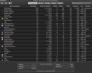

Par ailleurs j'ai essayé turbo boost switcher, qui limite à 1,4GHz, c'est pareil, moins chaud en moyenne mais tout le dessus, clavier repose poignet trop chaud, toujours comparé à l'ancien.
Logiciel parfaitement inutile !
Il n'y a aucune anomalie dans les processus, tout est au beau fixe, c'est le calme plat. Par contre, on voit bien que Molotov est le principal logiciel qui demande des ressources.
