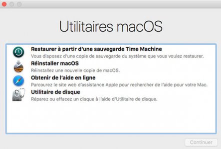

Le programme de démarrage me propose les 4 choix (TimeMachine, Installer macOs Yosemite, aide Mac et utilitaire de disque).

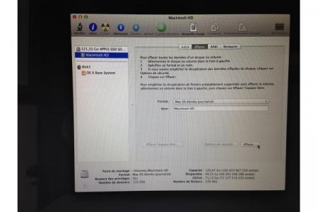

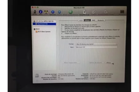

Lorsque je lance utilitaire de disque, sur le coté gauche il n'y a rien hormis une mention Mac de 1,33 Go...
C'est comme si le SSD que je mettais n'existait pas.
J'ai trouvé sur internet les deux écrans que j'ai, pour celui de l'utilitaire la différence c'est que j'ai pas le disque au dessus dans la liste, je n'ai que le "disk" du dessous...

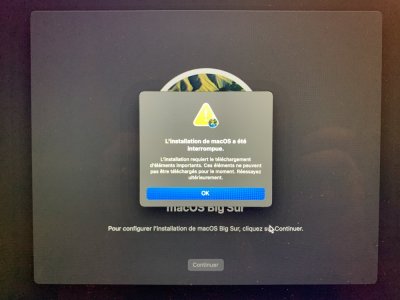

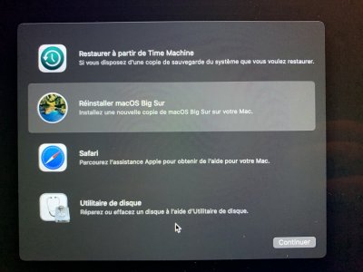

J'ai bien tout lu et j'ai essayé la manière raccourcie proposée : problème de téléchargement, mais ça reconnait bien le disque ceci étant dit !
Bien relu le tutoriel, et les liens que tu as envoyé, j'ai cliqué un peu partout, je ne trouve pas comment télécharger le fichier "Installer Big Sur" vu qu'il n'est pas dans mon ordi...!

Bonsoir vous êtes connectés a internet lorsque vous demander à télécharger big sur ?
J'étais bien connecté à Internet !
Si Big Sur n'est pas disponible, tu peux essayer avec Catalina
Je vais le faire avec Catalina, merci !
