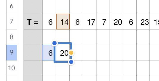

Salut,
Alors j’arrive à faire des formulations simple (ex : additions par colonnes…:smuggrin:), mais là avec une petite spécificité en plus, je ne trouve pas (j’ai un peu du mal à piger spiontanément le principes début-fin etc., et c’est trop exceptionnel pour m’atteler à tout apprendre..). C’est pourtant très simple je suppose…
Donc voilà, cf image :
Soit la case bleu active (20) qui additionne les cases :
  • Marron (14) au-dessus,
  • Violette (6) à gauche.
Jusque là ça va :cyclops:
Mais s’agit tout simplement de pouvoir « glisser » la case bleu (20) sur toute sa ligne sur la droite en additionnant :
  • une case marron au-dessus sur leur même colonne respective,
  • une case violette limitrophe sur la gauche
Pour que ça parle mieux : oui, la violette étant le résultat d’une addition antérieurr, les bleues aditionnent les violettes qui sont donc des additions (bleues) antérieures (façon Fibonacci..) aux marrons du-dessus, et deviennent à leur tour violettes…
Voilà j’espère que c’est simple à lire et limpide..
Merci bi…
    6,1 KB · Affichages: 93
Il suffit de copier la cellule bleue (20) dans les cellules qui sont à sa droite (si j'ai bien compris ton problème).
Super ça marche ! J’ai honte :)
Par contre la ligne étant très longue et avec d’autres tableaux similaires, il n’y a pas moyen de décliner tout ça sur toute la ligne plutôt que des copier-coller (+ validation « formule ») pour chaque case (ça fait très très beaucoup :)) ? (J’ai beau glisser le point bleu du cadre de selection rien n’y fait).
Tu dois attraper le point jaune au milieu et étendre la sélection.
Ainsi ta formule se recopiera en adaptant chaque fois les coordonnées des cellules à additionner (toujours celle à gauche + celle deux rangs plus haut).
La formule (pour la cellule C9) est du type =B9 + C7, puis recopiée dans la cellule à droite (en D9) elle devient =C9 + D7, etc.

Super ça le fait, c’est sympa de ta part, je te remercie pour l’explication.
J’avais essayé de tirer le point vert quand je n’avais qu’une cellule (cf img), ça n’y faisait rien ; il faut croire qu’il faut qu’il y ait deux cellules côte à côte pour que l’app « comprenne », or avec le copier-collé de Dead Head et donc deux cellules, ça le fait avec le point vert.
Merci beaucoup, gros gain de temps.
D’abord j’ai dis une bêtise, apparement une seule case à « glisser » avec le point vert suffit ; je ne sais pas pourquoi ça ne le faisait pas avant (mauvaise manip ou case vide que je croyais avec formule... ?)
