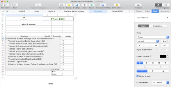

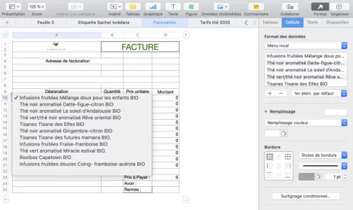

Je souhaiterais créer un lien entre un produit que je choisis dans l'ascenseur (Photo 1) :

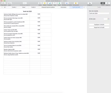

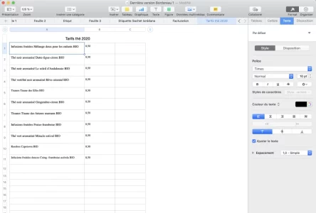

Avec la photo, pour avoir le prix qui s'affiche automatiquement dans la colonne prix unitaire de la photo 1 :

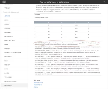

Regarde la fonction RechercheV
Cette formule sera à entrer en C10 de ta table "facturation", et fera référence aux cellules de ta "table tarif the 2020"

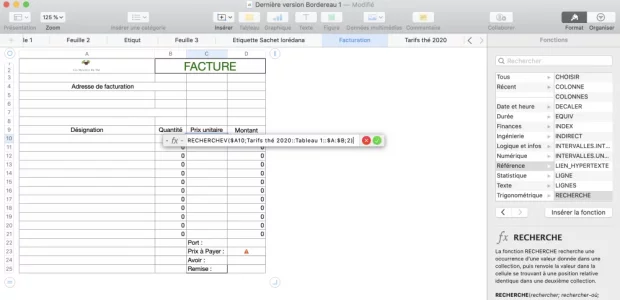

2-La formule qui est à saisir dans la cellule du prix unitaire de la table facturation (C10) sera alors RECHERCHEV($A10;Tarifs thé 2020::Tableau 1::$A:$B;2)
Explications: cette formule recherche la valeur de la cellule A10 de "facturation", dans la colonne A de "Tarifs thé 2020" et te renvoi le contenu de la 2ieme colonne (la B) du tableau de la recherche.

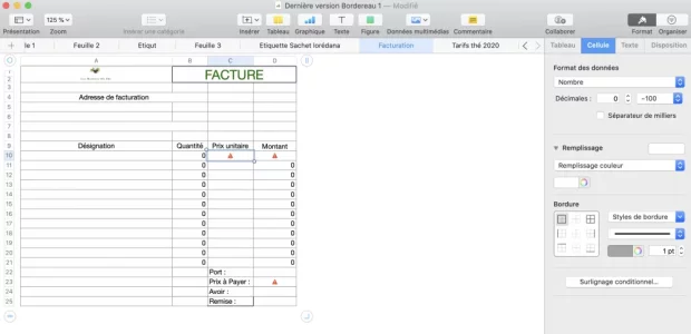

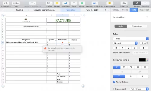

Merci de te donner autant de mal pour moi ! C'est vraiment gentil ! J'ai donc fais un copier que j'ai coller dans la cellule C10 et voilà :
Si ça peut aider, j'avais posté ici une capture d'écran illustrant cette fonction : https://forums.macg.co/threads/fonction-si-et-numbers.1336041/#post-13713631
P.S. Dans ta cellule A10, tu n'as rien. Il faudrait tester en l'ayant complétée…

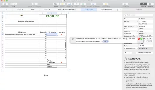

Tu peux aussi ajouter, comme le suggérait zeltron54, une gestion des erreurs, sur le modèle suivant :
=SI.ERREUR (RECHERCHEV ($A10;Tarifs thé 2020::Tableau 1::$A:$B;2) ; "")
La paire de guillemets indique de ne rien afficher en cas d'erreur (= pas de correspondance trouvée).
— Si tu préfères, tu peux ajouter un message comme ceci :
=SI.ERREUR (RECHERCHEV ($A10;Tarifs thé 2020::Tableau 1::$A:$B;2) ; "Veuillez compléter la cellule Désignation")

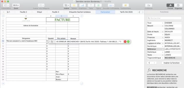

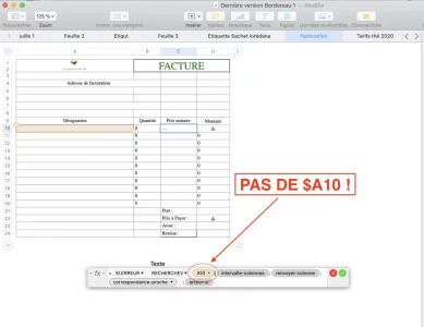

Et bien j'ai copié la deuxième formule que j'ai collée dans la case C10 ! C'est bien ça ?
Malheureusement je dois être vraiment mauvais , cela ne fonctionne pas !
C.est bien ça, mais ta formule a un +C10 en trop et as-tu bien vérifié que ta cellule A10 contient bien EXACTEMENT, j’insiste, le contenu de la cellule dans le tableau des tarifs.

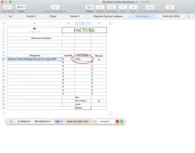

=SI.ERREUR(RECHERCHEV($A10;Tarifs thé 2020::Tableau 1::A:prix unitaire;2;0);"Erreur")
Tu devrais avoir dans ta cellule C10 soit : 8,50 soit Erreur.
Sinon on refera la manip en procédant pas à pas...
