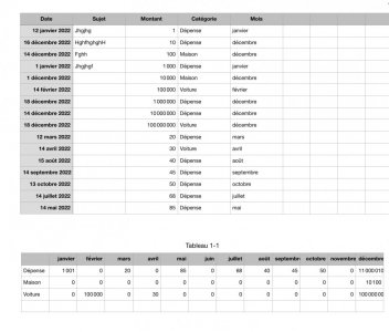

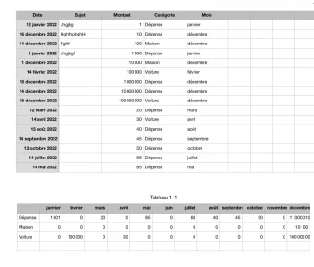

J’ai l’impression qu’un simple SOMME.SIS suffit s’il s’agit de remettre dans la feuille 2 en colonne les catégories et en ligne les mois, et à l’intersection la somme des dépenses mensuelles de chaque catégorie ?
Un peu dans le genre de la capture jointe avec comme formule SOMME.SIS(Tableau 1::$C$2:$C$17;Tableau 1::$D$2:$D$17;$A2;Tableau 1::$E$2:$E$17;B$1) ?
Mon exemple ne s’intéresse qu’aux mois, par NOMDUMOIS(MOIS()), de l’année 2022, mais on peut ajouter avant de dupliquer la feuille pour une nouvelle année, une colonne ANNÉE() dans tableau 1, et une condition sur l’année dans le tableau de synthèse.
