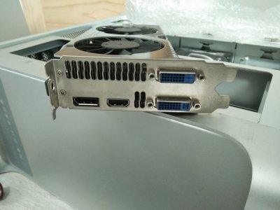

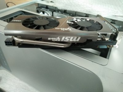

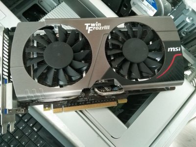

j'ai qu'un 6 pins sur la carte et qu'un hdmi l'autre etant un firewire
j'ai essayé aussi avec le vga (le deuxieme port vga a une conectique bizare ou je peut pas mettre le cable male vu qu'il manque des encoches .....)

La GTX 680 consomme 200W et donc elle va s'alimenter par le connecteur PCIe plus les 2 connecteurs minis 6 broches sur la carte mère du cMP 5.1.
Mais comme ta carte n'a qu'un connecteur 6 broches standards, tu dois soit acheter un câble 2 x 6 mini pins vers 6 broches standards soit 2 câbles séparés dont tu raccorderas les sorties 6 broches standards ensemble pour pouvoir les brancher sur ton connecteur de ta carte graphique.
Si tu n'en connectes qu'un, il manquera 75W à la GPU.

mais zut j'ai commande qu'un cable je vais donc devoir bidouiller avec les fils, pas evident en plus vu le positionement des minis pins

Tu as un port VGA de mort? Vraiment? De mémoire, je ne sais plus si c'est celui du haut ou du bas, mais au niveau sortie vidéo avec ma GTX il n'y a qu'un seul port sur les deux qui sort du signal (je pense que l'autre s'active si on le branche uniquement), est pour cela qu'il aurait été vraiment utile de pouvoir brancher les deux. Avec un câble HDMI tu as essayé bien sûr? Comme il n'y a qu'un HDMI le signal sort forcément dessus...
non c pas qu'il est mort c'est que les trous correspondent pas regarde la photo , c'est le jeu des sept erreurs.......

Il n'y a pas de port VGA sur cette carte.
Il y a deux ports DVI, un DVI-I et un DVI-D.

La GTX 680, en plus de ses 2 ports DVI a un port HDMI et surtout un DisplayPort qui permet de grimper jusqu'au 8K :p et donc ne pas le brider avec un adaptateur.

merci en tout ca pour les explications je me coucherais moins bete ce soir (bien que j'ai toujours pas compris pourquoi les deux DVI etait differents en connectique, mais en cherchant sur le net je devrais trouver .... )
