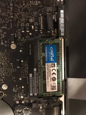

J’ai fait quelques MacBook Pro en rénovation ( RAM,Napp, SSD ) mais je t’avoue n’être jamais tombé sur ce dysfonctionnement et de surcroît je ne sais pas si c’est réparable sans changer la carte mère.
Ici un MacBook Pro Mi-2012 avec des Crucial en 2X8, je ne sais si cela fonctionnerait avec une seule sans te donné de défaut ...

Un MPB fonctionne avec une seule barrette, tu perds très légèrement en performance vidéo, mais c'est négligeable.
D'autant que tu n'as pas le choix si un seul slot est viable…
Sans SSD mais avec une barrette de 8Go, je te conseille de te tourner vers El Capitan (tous les navigateurs sont encore mis à jour), sinon avec un SSD et 8Go de Ram, High Sierra est une (très bonne) option.
