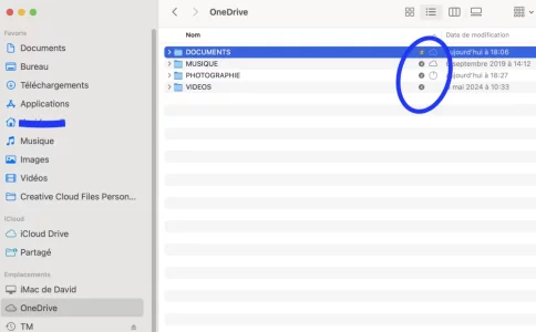

Re bonjour,
Je viens de faire la mise a jour, a priori tout s'est bien passe. Premiere contestation, l'onglet "One Drive" ne se trouve plus dans les favoris, mais dans "Emplacements". Faut il le faire glisser ? cela n'a pas d'impact ?
Merci a vous :)
De plus je ne vois pas comme auparavant les icônes de couleur verte lorsque les dossiers sont synchronises ?

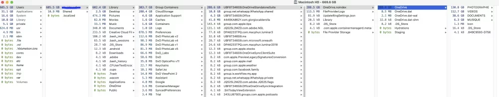

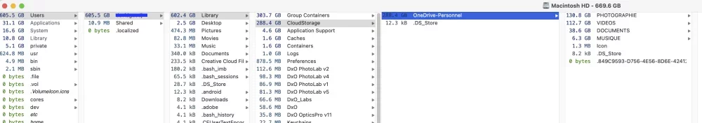

Lorsque je lance Omnidisksweeper, il me donne 605 Go de volume pour le dossier "users" alors qu'avant il me montrait 300 Go.
Mon ordinateur a un disque dur de 500 Go ce n'est donc pas possible.
En fait Onedrive apparait 2 fois ? voila les copies d'écran:
Capture d’écran 2024-05-29 à 21.59.39.pngCapture d’écran 2024-05-29 à 21.59.53.png

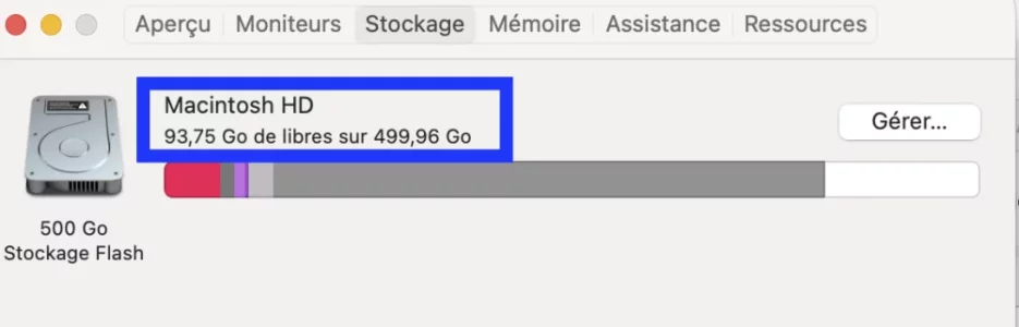

et voila la copie d'ecran concernant mon fichier "users" qui fait 605 Go alors que le disque dur a un volume de 500Go.
Lorsque je vais dans le stockage du mMac, il me reste toujours le meme volume de libre (93 Go) j'avais 103 Go de libre avant la mise a jour.
Merci a vous
En fait mon fichier Onedrive apparait 2 fois dans Library:
Une fois dans "group containers" et une fois dans "Clouddstorage" ?

Hello,
Pas d'impact non.
Pas possible.
Donc tout va bien :)

Salut MrTom et merci pour ton message.
J'ai donc fais glisser l'onglet OneDrive dans Favoris, effectivement pas d'impact. J'ai vu que d'autres utilisateurs avaient le meme problème concernant le volume qui est duplique, étrange car pour eux c'est a priori plus embêtant car cela prenait de la place sur le disque, moi je vois aussi le volume en double (sur Omnidisksweeper) , mais dans le stockage le volume est le meme.

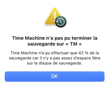

Oui je comprends ce que tu dis edenpulse, mais bon il y a un tas d'utilisateurs qui tournent encore avec Catalina voir versions antérieures. Apres avoir fais la Maj de Monterey, je fais ma premiere sauvegarde sur TM, il me dit qu'il n'y a pas assez de place. Le disque de sauvegarde fait 1 T et j'ai seulement 400Go sur mon SSD... Du cote de TM il comptabilise 2 fois le volume occupe sur Onedrive ?? :(

Résultat après avoir fait la Maj, c'est TM qui ne fonctionne plus vu la d'oubliette des fichiers Onedrive avec Monterey..
Ah ok d'accord, pour l'instant ce que j'ai fais c'est que j'ai complètement efface mon DD externe ou je faisais les sauvegardes TM et j'ai refais une sauvegarde, je vous tiens au courant.

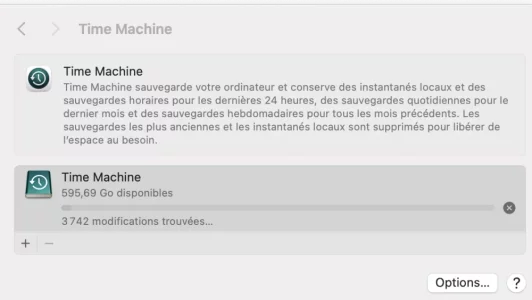

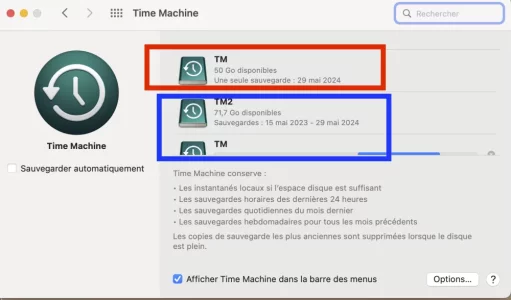

Apres avoir complètement efface le disque, la sauvegarde fonctionne. Par contre une autre question, j'ai 2 disques durs externes pour TM, ci dessous entoure de bleu, mais aucune idée comment supprimer dans TM le disque entoure de rouge ?
merci
Tu va dans « Options » de cette vue, tu sélectionnes le disque en bleu et clique sur « ne plus utiliser »

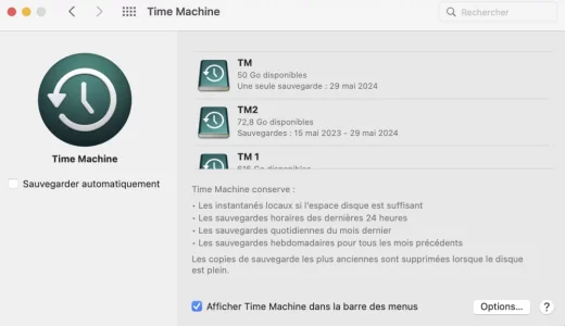

C'est ce que j'ai fais, mais je ne vois pas le disque dur TM
Mes sauvegardes sont faites sur 2 disques TM 1 et TM 2, mais je n'arrive pas a supprimer le disque TM, voila ce que je vois en cliquant sur "Options"
Merci pour ton aide
David
Capture d’écran 2024-06-02 à 20.36.56.png Capture d’écran 2024-06-02 à 20.43.17.png
Hello,
Dans le bas de la liste de tes disques TM, tu as certainement les options + et -.
Difficile de te répondre, car nous sommes à jour et nous n'avons plus le même affichage que toi pour le panneau des préférences systèmes.

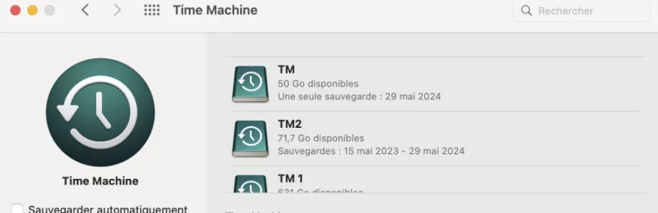

Merci pour ta réponse, non je n'ai pas les signes + et -, c'est justement le problème...Je ne vois pas non plus la date et heure de la dernière sauvegarde sur le disque nomme TM1...
Si tu fais un clic droit sur la liste des TimeMachine ici, tu n’as pas une option « ne plus utiliser »?
