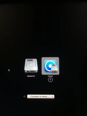

Je possède un iMac 2013 sur lequel j’ai installé macOS Monterey grâce à OpenCore.
Étant (un peu trop) curieux, je voulais tester Windows 11 en dual boot avec macOS. Tout marche à merveille.
Mais vient le moment où je veux retourner sous macOS (pas ouf Windows 11…). Là je me dit : je garde enfoncé la touche Alt et je choisis sur quel volume je veux démarrer.
Problème : j’ai deux propositions : soit Macintosh HD mais ça démarre avec le sens interdit, soit OpenCore sauf que ça démarre automatiquement sur Windows et je ne peux rien faire.
Est-ce qu’il y a une manipulation parce que Windows… j’ai fait 20 minutes dessus j’en ai déjà marre…
Merci d’avance pour votre temps et votre aide :merci:
si tu as un clé usb avec l'EFI opencore dans ta partition EFI, branche là et boot dessus (touche option enfoncée pour la choisir) pour voir ce qui se passe.
