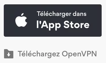

Il me semble que NordVPN propose 2 version de son application, une dans l'App store et une directement depuis leur site. Tu as essayé de télécharger cette dernière (donc pas depuis l'App Store) ?
Merci de ton retour.
Hélas, le site NordVPN renvoit automatiquement à l’Apple store. :(
L'autre version s'appelle OpenVPN, le lien est juste en dessous :
Mais c'est à essayer, je n'ai pas dit que ça marcherait à coup sûr...
