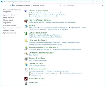

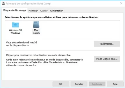

Sous Windows, tu lances le Panneau de configuration...

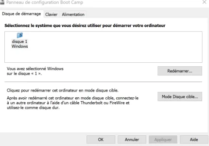

...tout en bas tu as l'option Boot Camp, un double-clic dessus ouvrira une fenêtre contextuelle...
...tu sélectionneras le disque dur qui contient macOS et un clic sur Redémarrer. Si la structure du disque dur n'est pas corrompue, tu retrouveras ta session macOS.

J'avais essayé de passer par cette option du boot camp, mais il n'y a que le volume windaube...

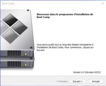

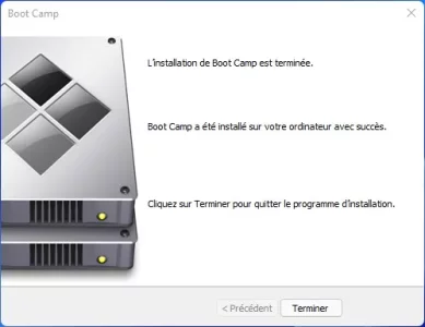

...si tu as un Mac de 2015 (lu dans tes autres messages), tout était automatique. Par défaut, Assistant Boot Camp créé une partition temporaire ou il stockera les pilotes/drivers qu'il téléchargera, puis copiera tous les fichiers du fichier .iso de Windows. Tout sera complètement transparent durant l'installation de Windows, au dernier redémarrage de Windows, son installateur lance et ouvre le fichier Setupe.exe avec ces fenêtres pour l'installation des pilotes/drivers...
...et au final après un ultime redémarrage, Assistant Boot Camp supprimera la partition temporaire d'installation, il ne restera aucune trace d'aucun fichier. Qu'as tu fais exactement ? Auparavant ou après installation, tu n'aurais pas bidouillé avec Utilitaire de disque ? Si oui, c'est bien ce qu'il ne faut pas faire, jamais ! Si tel est le cas, la partition de macOS est corrompue, inaccessible et difficilement réparable.

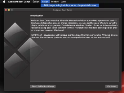

Par défaut, Assistant Boot Camp propose dans ton cas cet écran...

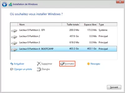

...ensuite il demande quelle taille on souhaite pour Windows*. Il enchaîne en téléchargeant les pilotes/drivers, puis copie l'intégralité du fichier .iso de Windows dans un espace virtuel. Une fois fait, il passe la main à l'installateur de Windows, durant l'installation il y a une fenêtre affichant les partitions, il faut sélectionner la partition qui porte le nom de BOOTCAMP en majuscules et sélectionner dans la fenêtre l'option Formater...
...le formatage terminé, le nom de BOOTCAMP disparaît, mais on fait un clic sur Suivant et l'installation se poursuit. Après un énième redémarrage, Assistant Boot Camp lance de lui-même le fichier Setup.exe pour installer les pilotes/drivers. Voir mes précédentes copies écran, il effacera l'intégralité de l'espace virtuel qu'il a créé pour l'installation et donnera la main à Windows.
