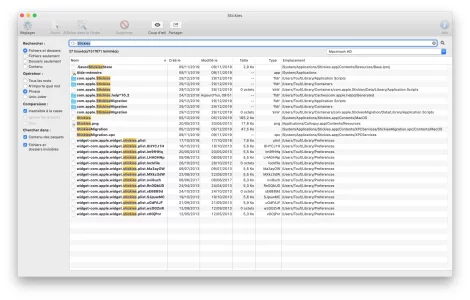

Si tu es dans la bonne session,
Si tu as fait une recherche avec EasyFind,
Ou avec le Finder / cmd F / incluant les fichiers Système,
si rien d'autre n'apparait, alors je dirais que c'est mort pour tes Post-it…
Il m'a retrouvé ça, après je sais pas trop à quoi cela correspond...
