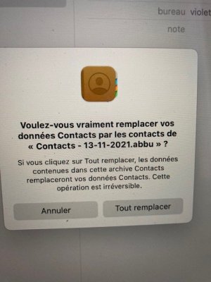

En allant dans Documents, j’ai trouvé Contacts - 13-11 2021.abbu » ? en l'ouvrant je trouve de nombreux contacts, mais pas les groupes que j'avais fait.

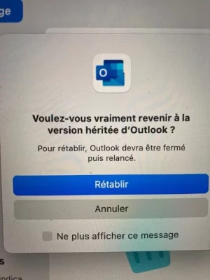

Si je désactive nouvel Outlook, on me demande (voir pièces jointes) : Voulez-vous vraiment revenir à la version héritée d'Outlook ?
Puis-je le faire sans risquer de perdre Nouvel Outlook, ou de risquer une quelconque perturbation ?

L'affichage "Nouvel Outlook" est une #§$%£§ bêta manquant de bien trop de fonctionnalités pour être utilisable au quotidien. Et, en particulier, elle ne prend pas en charge les dossiers "locaux". Donc tout ce qui est contacts, calendriers perso ne peut pas fonctionner, on ne peut avoir que les contacts et calendriers pour les comptes Exchange, Outlook.com, Gmail, iCloud. On ne peut pas non plus créer de groupes de contacts (qui se nomment d'ailleurs maintenant "Listes de contacts"). Bref, laisse tomber et reste dans l'affichage normal, celui qui fonctionne (en passant par le menu "Aide" > "Revenir à l'ancienne version d'Outlook")...

Il faut revenir à l'affichage normal, celui qui fonctionne, via le menu "Aide" > "Revenir à la précédente version". Tu y retrouveras un fonctionnement normal des dossiers locaux, donc des comptes en POP, du carnet d'adresses, etc. Pas besoin de recréer quoi que ce soit d'ailleurs, tu peux importer ton profil depuis ta version précédente (menu "Fichier" > "Importer..." > "Données Outlook 2011")

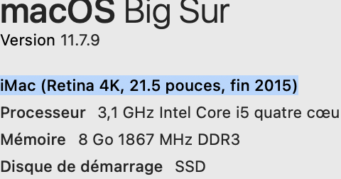

Bonjour à tous, (Configuration sur fichier joint)
1) Est-il toujours conseillé de rester sur outlook 16.76.2 avec iMac Big Sur, ou Puis-je passer sans perdre mes groupes au nouvel outlook qui apparaît régulièrement ?
2) Time machine ne sauvegardant pas les mails mais tout le système outlook, n'aurais-je pas intérêt à transférer tous mes mails sur Mail ( qui je crois sauvegarde les mails et non tout le système Mail) si ce transfert est possible !
Merci de vos conseils
