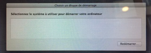

J'ai installé un nouveau disque dur SSD de 1To (Crucial MX500) sur mon macbookpro 15" mid-2012 car l'ancien avait un problème "S.M.A.R.T" et je ne pouvais ni le redémarrer ni le restaurer ou installer une nouvelle version de MacOS dessus. J'ai pu installer facilement ma sauvegarde Time Machine sur le nouveau Disque dur -après l'écran du globe qui tourne-, seulement l'ouverture reste bloquée sur une page avec le logo apple et la barre de chargement complète (qui se charge rapidement jusqu'à la moitié environ puis ralentit drastiquement mais va toujours jusqu'au bout)
J'ai lu de nombreux sujets sur ce forum à propos de ce problème, visiblement fréquent sous High Sierra.
J'ai essayé pas mal des solutions proposées:
- réinitialisation de la mémoire NVRAM ou PRAM avec cmd+alt+p+r 10 fois d'affilée
- réinitialisation de la SMC avec shift+alt+ctrl+bouton de démarrage
- redémarrage en mode sans échec avec shift
- S.O.S dans l'utilitaire de disque
- vérification du disque dans l'utilitaire de disque qui me dit que tout semble OK
- réinstallation de la sauvegarde Time Machine
rien n'y fait...

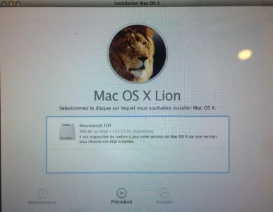

Je ne peux pas réinstaller mcOS Lion depuis l'utilitaire de disques car il détecte qu'une version plus récente (10.14.6) est installée.
Faut-il que j'efface ma partition "Macintosh HD" puis que j'installe Lion puis que je relance la restauration Time Machine ensuite?

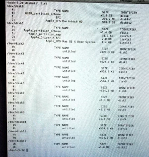

La commande diskutill dans le terminal donne ce résultat:
