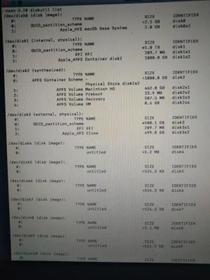

Note 1 : si tu ne peux pas poster via le Safari de la session de secours (ça arrive) --> poste une photo du tableau (à partir du commencement = le disque /dev/disk0 ou disque physique interne) - tu as un bouton : "Joindre un fichier" en bas de cette page.
Pour une raison que j'ignore j'ai un message d'erreur "Error composing block page" quand j'essaye d'ouvrir le sujet via le Safari de la session de secours. Ca marche pour d'autres sujets mais pas pour ce fil. Desolée.

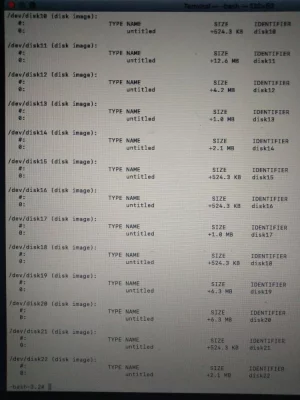

Tu trouveras ci joint mon diskutil list.
Aussi j'ai déjà formaté un DDE pour faire une copie ce qui explique la ligne du DDE Clone.
Je vois un volume de démarrage Macintosh HD en format apfs (avec ses 3 volumes auxiliaires dans le Conteneur apfs).

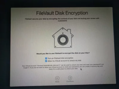

Je voulais dire : est-ce que tu es toujours à cet écran (en attente de mon conseil) ou bien est-ce que tu as continué ?
Bon : décoche les cases (pas de FileVault !) et continue.
