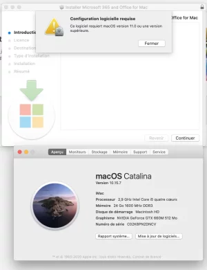

Bon, je pensais que office 21 était compatible avec Catalina sauf que déception :-(
Y a t il un solution?

Qu'est-ce qui ne te paraît pas clair dans le message n°3 ci-dessus ? Est-ce bien la version 16.66, téléchargée depuis la page indiquée, que tu essayes d'installer ?

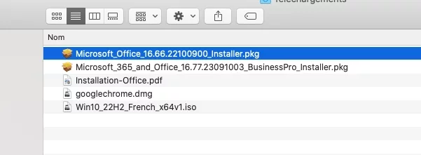

dans mes téléchargement j'ai ceci:Capture d’écran 2023-10-07 à 17.28.07.png

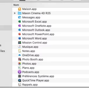

et dans mes appli:Capture d’écran 2023-10-07 à 17.29.04.png
si je dégage à la corbeille les appli microsoft, que je redémarre, c'est quoi la suite du programme?

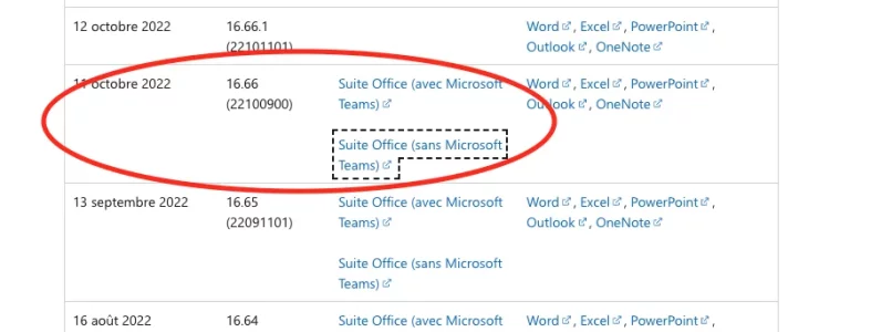

J'ai bien chargé la version de Octobre 22:Capture d’écran 2023-10-07 à 17.30.44.png
Je lance ceci avant l'install de offoce 2021 c'est bien ca?
Effectivement, il y a l'air d'avoir déjà une version d'Office (mais quelle version ?) Le plus simple, c'est de suivre la procédure données sur cette page pour désinstaller proprement. Ça t'évitera d'aller enlever inutilement des choses qui peuvent avoir leur propre intérêt (OneDrive standalone, par exemple, au vu de son nom on voit que ce n'est pas directement lié à Office)... Ensuite, tu devrais pouvoir faire une installation sans souci particulier.
