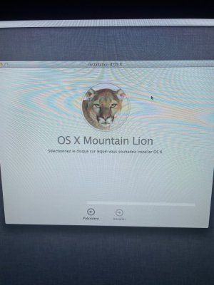

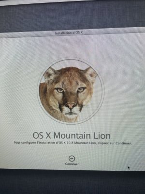

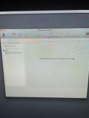

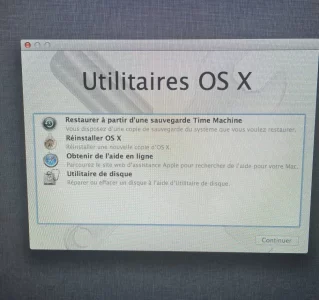

J’ai un panneau interdit qui s’affiche suand j’allume mon imac.
C'est bien, mais comment as-tu pu lancer le Terminal si tu n'as pas accès à ta version de macOS ? De base tu as un disque dur de 1 To, mais ceci...
1: Apple_partition_map 30.7 KB disk1s1
...n'a rien à faire sous macOS High Sierra. Avec un disque dur à plateaux, ce devrait être Mac OS étendu (journalisé) et Table de partition GUID. Tu as fait quoi pour en arriver là ?

Locke, je te remercie de ton retour. Honnêtement, je ne saurais répondre à ta question. Que dois-je faire du coup ?

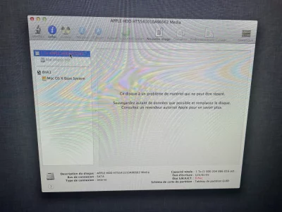

Voici une autre photo de l’utilitaire de dissue
    150,3 KB · Affichages: 27
Là c'est clair : ton disque interne est défectueux, soit tu le changes, soit tu utilises ton Mac avec un disque externe à la place.
Quel est le modèle (année) de ton Mac ?
C’est un modèle 2012.
Y’a un moyen de récupérer les données ?
Il y a moyen d'essayer en tout cas : tu achètes un disque externe (SSD c'est mieux) de la taille de ton disque interne, tu le branches sur ton Mac, tu installes macOS dessus, tu démarres sur le disque externe et tu regardes ce que tu peux récupérer du disque interne qui devrait aussi être visible. S'il n'est pas visible, ou si tu ne récupères pas tout, tu essayes un logiciel spécial de récupération de données : de type Disk Drill, EaseUS, ou en gratuit mais plus compliqué Photorec.
Sinon tu peux aussi ouvrir le Mac, sortir le disque, le mettre dans un boitier USB3, et le brancher sur un autre Mac pour essayer de récuperer les données.
