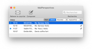

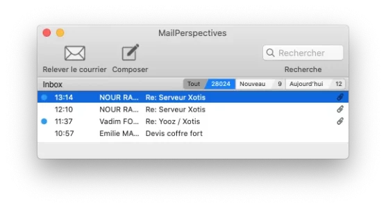

Ah si et ça fonctionne très bien :)

Mon screenshot n'est pas clair ?
Ah si c'es tout bon je n'avais pas vu le screenshot.
Ca m'a l'air pas mal en effet...:-)
Une idée pour ne pas avoir la fenêtre au lancement MailPerspectives ?
Et cela m'a créé une boite aux lettres intelligentes ? Comme c'est possible ?

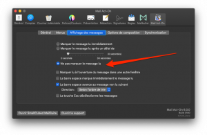

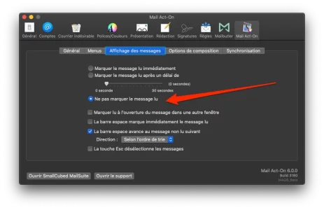

    1,9 KB · Affichages: 919
Personnellement j'ai installé uniquement Mail Act-on qui permet l'option que tu cherches, le reste je sais pas désolé.
