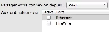

tu ne peux pas utiliser le MBP en "répéteur" wifi, c'est à dire que si lui même est connecté en wifi, un autre appareil wifi ne peux s'y connecter.
En revanche tu peux faire du "Partage Internet" via Ethernet : le MBP est connecté à Internet en wifi et partage la connexion vers un autre appareil via Ethernet.
Il y aurait sans doute d'autres solutions en utilisant un point d'accès wifi qui serait connecté au Hotspot, et à partir duquel tu pourrais connecter le MBP et la Xbox en wifi.
A condition que le hotspot accepte la connexion avec le point d'accès, ce qui n'est pas garanti...
