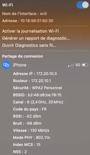

Salut,
On ne sait pas trop où est le pb...
Sur le Mac:
-Fais touche option+ clic sur icône WiFi de la barre de tâche. C'est pour voir les specs wifi.
-Dans le terminal, passe la commande:
ping 91.121.49.215 -c 10 -s 1000
C'est pour voir si tu n'as pas de pertes, et la latence en pinguant (10 pings de 1000 octets) le site de macgé.
-Fais aussi un test de vitesse via nperf
On y verra peut-être un peu plus clair...

Salut,
Sur le Mac:

Pour moi, le réseau wifi est de bonne qualité.
Le niveau de puissance du signal (RSSI) reçu par le Mac est bon.
Le test de vitesse montre que côté 5G, tout va bien, et que le ping (de 1000 octets ) est bon également, et sans perte. La gigue n'est pas terrible, mais peu significative (10 pings seulement, et il y a peut-être de la charge)
Dans le contexte du test, tout va bien au niveau réseau.
Dans ton premier post, tu mets en cause le Mac, mais plus loin, tu dis aussi que via le wifi de la box, le Mac n'a pas de pb...
Moi, je mettrai plutôt en cause l'environnement:
Autres réseaux wifi, micro-ondes, téléphones sans fils, etc...
Des objets qui pourraient être placés près de l'iPhone et constituer un obstacle au signal.
Un déplacement de l'iPhone lui-même.
Tu pourrais aussi essayer de changer le canal wifi dans l'iPhone en partage de connexion.
Actuellement, tu es sur le canal 6 en 2,4GHz
Tu peux aussi essayer de passer le partage de connexion en 5 GHz.
Bref pas de solution, et beaucoup d'hypothèses :siffle:
