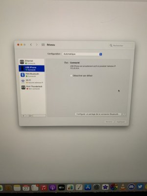

Je l’es branche en usb , il est connecté, sauf que j’ai toujours pas d’internet ?
    24,2 KB · Affichages: 173
Je vient de débrancher le câble ethernet cela fonctionne maintenant

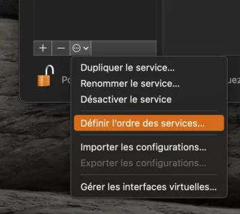

Tu n'as pas besoin de débrancher le cable ethernet (car si tu as besoin d'accéder à ton réseau local) ou autre.
Il suffit de modifier l'ordre des services, tu cliques sur les ... en bas à coté de + et -.
Puis "définir l'ordre des services..." pour mettre en n°1 celle qui sert pour la connexion internet. Puis "appliquer"
Le Mac peut utiliser plusieurs réseau, mais le réseau n°1 sert de passerelle par défaut (pour la connexion internet).

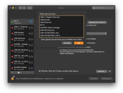

Si je fais ça , dès que je vais retrouver internet, je suis obligé de changer ça le fait pas automatiquement
Si justement, si tu mets l'iPhoneUSB en 1er et l'ethernet en second.
Si ton iPhone est branché en partage de connexion, alors l'internet passe par le partage. mais si il n'est pas branché l'internet passe (automatiquement) par l'ethernet (ou la seconde connexion....)
C'est ce que je fait entre mon wifi et mon ethernet (adaptateur USB).
J'ai l'ethernet en 1 et le wifi en 2. Donc si l'ethernet n'est as branché je passe par le wifi, et si il est branché cela passe par l'ethernet.
Voir la capture ci dessous:
