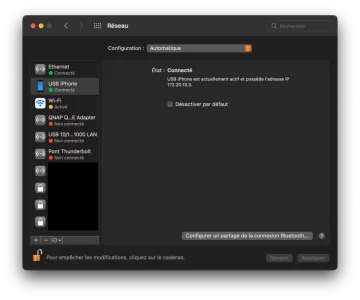

En modifiant sur macOS le serveur DNS dans les réglages de la connexion wifi si le partage ce fait en wifi, en USB ça ne semble pas possible, par exemple mettre 1.1.1.1 (dans préférence système > réseau > Wi-Fi > Avancé... > DNS > Serveur DNS > +).
Car l'app "1.1.1.1 faster..." ne doit fonctionner que pour l'iPhone, pas pour les autres appareils en partage de connexion.

Mon interrogation porte plus sur le partage en usb car c'est de cette façon que je partage la connexion entre les macs et l'iphone.
Ce que je ne comprends pas c'est pourquoi 1.1.1.1 faster internet ne fonctionne pas en partage de connexion alors que ça fonctionne directement sur l'iphone. C'est pourtant l'iphone qui se connecte à internet…
Quand je passe par ma box en ethernet j'ai changé les dns et je n'ai aucun de blocage.
Le nœud du problème est vraiment le partage de connexion et en particulier en usb.
