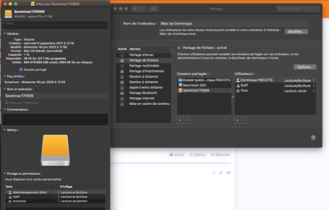

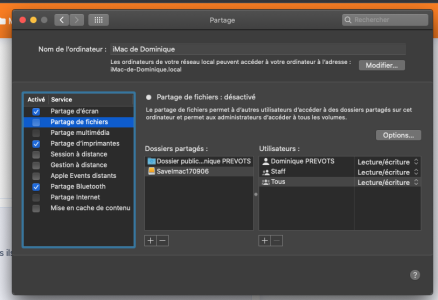

Je possède un IMAC 2012 avec CATALINA et un second mac 2010. Je veux partager les fichiers ils sont sur le meme réseau.
Je ne parviens pas a activer le partage de fichier sur le mac 2012...
Impossible de cocher l'option partage de fichiers...
Je ne comprends pas pourquoi, cette option fonctionne sur le mac 2010 et je peux partager les fichiers du mac 2010 à partir du mac 2012
Merci pour votre aide...

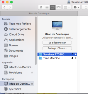

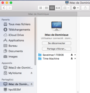

Bonjour, j'ai un peu avancé, en tapant la commande via terminal:
sudo launchctl unload -w /System/Library/LaunchDaemons/com.apple.AppleFileServer.plist
Par contre, j'ai bien accès en apparence au disque souhaité, mais je ne parviens pas à accéder aux fichiers de ce disque.
Je ne comprends pas...

ne serait ce pas un problème d'autorisations et le plus simple serait peut être de démarrer l'iMac 2010 en mode Target et de le relier au Mac 2012, le disque de celui de 2010 apparaitra sur le bureau comme un disque externe, dans lire les infos, clochez alors la case "Ignorer les autorisations de ce volume"
La bombe atomique serait d'utiliser si besoin l'utilisateur Root
Y’a pas besoin de root pour faire du partage de fichier dans son cas, il sait comment s’identifier pour accéder aux documents sur l’autre mac.
Se connecter à sa sauvegarde avec les permissions en écriture est une mauvaise idée. Et puis, si c’est une sauvegarde, pourquoi ne pas lire directement sur le mac ? (Et si c’est pour restaurer, pourquoi ne pas connecter le disque directement à l’autre machine ?)
