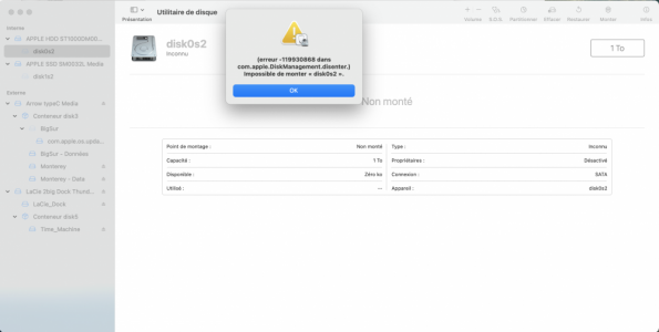

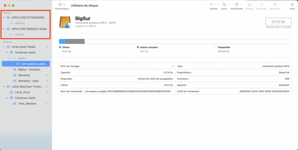

J'ai un iMac 2017 avec BigSur. Récemment le Mac plantait régulièrement. J'a lancé un SOS dans l'utilitaire de disque et il y a avait beaucoup d'erreurs mais celles-ci ne pouvaient être réparées (car disque de démarrage semble-t-il). Je n'ai pas de copie d'écran de ces erreurs.
J'ai donc redémarré en mode Repair et de là j'ai exécuté de nouveau le SOS de l'utilitaire de disque. Les mêmes erreurs étaient présentes mais cette fois-ci réparées.
J'ai tenté de redémarrer mon iMac, et là...plus rien (plus de partition de boot) !
Je peux démarrer sur un disque externe depuis lequel j'ai fait des copies d'écran de la liste des partitions (diskutil list) et autres éventuelles informations.
J'ai tenté de monter les volumes/disques (disk0s2, disk1s2) mais message d'erreur.
J'ai lu pas mal de sujets sur ce forum, mais avant d'essayer quoique ce soit (qui pourrait être irrémédiable) je préférai des recommandations (j'ai vu qu'il y a de vrais spécialistes ici !)
D'avance merci de votre aide.

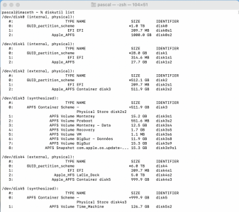

Last login: Sat Aug 13 17:26:28 on ttys000
pascal@imaceth ~ % diskutil list
   0:      GUID_partition_scheme                        *1.0 TB     disk0
   1:                        EFI ⁨EFI⁩                     209.7 MB   disk0s1
   2:                 Apple_APFS ⁨⁩                        1000.0 GB  disk0s2
   0:      GUID_partition_scheme                        *28.0 GB    disk1
   1:                        EFI ⁨EFI⁩                     314.6 MB   disk1s1
   2:                 Apple_APFS ⁨⁩                        27.7 GB    disk1s2
   0:      GUID_partition_scheme                        *512.1 GB   disk2
   1:                        EFI ⁨EFI⁩                     209.7 MB   disk2s1
   2:                 Apple_APFS ⁨Container disk3⁩         511.9 GB   disk2s2
/dev/disk3 (synthesized):
   0:      APFS Container Scheme -                      +511.9 GB   disk3
                                 Physical Store disk2s2
   1:                APFS Volume ⁨Monterey⁩                15.2 GB    disk3s1
   2:                APFS Volume ⁨Preboot⁩                 551.6 MB   disk3s2
   3:                APFS Volume ⁨Monterey - Data⁩         12.5 GB    disk3s4
   4:                APFS Volume ⁨Recovery⁩                1.7 GB     disk3s5
   5:                APFS Volume ⁨VM⁩                      1.1 MB     disk3s6
   6:                APFS Volume ⁨BigSur - Données⁩        12.0 GB    disk3s8
   7:                APFS Volume ⁨BigSur⁩                  15.3 GB    disk3s9
   8:              APFS Snapshot ⁨com.apple.os.update-...⁩ 15.3 GB    disk3s9s1
pascal@imaceth ~ %
    21 KB · Affichages: 64
    15,7 KB · Affichages: 66
    76,5 KB · Affichages: 61
Ah oui, le FusionDrive est tout cassé ! Tu es conscient que tu ne peux plus rien récupérer dessus ? Alors, pour réparer un FusionDrive, officiellement chez Apple... https://support.apple.com/fr-fr/HT207584 ...par contre le mot Réparer d'Apple est inapproprié, car on recréé un FusionDrive complet.
