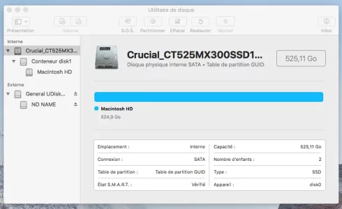

J'ai un Imac 27" mi-2011 high sierra ssd 500go formaté en apfs. Je souhaite le partitionner pour installer linux. L'utilitaire disque me refuse le partionnement, ainsi que l'effacement du disque pour créer 2 nouvelles partitions. J'ai une copie intégrale sur disque externe avec Carbon Copie Cloner sur laquelle je peux démarrer.
Que faire ???, svp merci
    28,2 KB · Affichages: 18
Apple a toujours refusé d'effacer le disque sur lequel on a démarré. Pour effacer et partitionner il faut démarrer sur un autre disque ou bien sur le mode récupération.
Merci, j'ai démarré sur le disque de sauvegarde, puis j'ai effacé et partitionné le disque dur mac, puis restauré ma sauvegarde.
