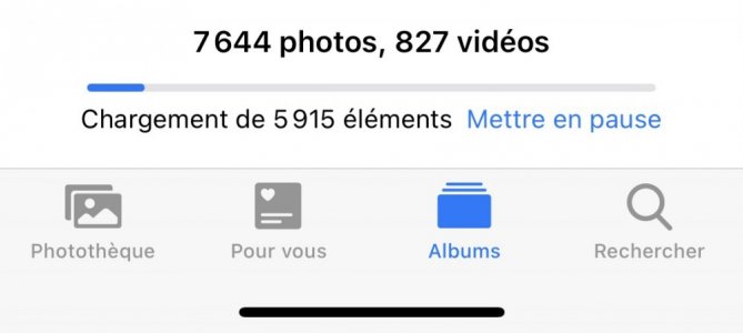

En principe, les originaux sont sur iCloud. J'ai l'impression de voir cette barre de chargement trop souvent bloquée :
Un fichier bloquerait la synchro normale ?
Je ne pense pas.
Pour être sûr que la synchro se fasse, branche et mets en wi-fi, sans le mode d'économie de batterie.
J'avais remarqué depuis quelques jours (semaines) qu'il y avait cette barre de synchro qui trainait mais je n'y prêtais pas trop attention. Maintenant que je constate ce bug de synchro des fichiers supprimés je constate que la barre de synchro sur l'iPhone reste fixe, même si l'appareil est branché au secteur/au wifi/sans économie de batterie.

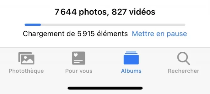

Petit up... Il n'y a que moi qui a ce problème ? il ne s'est jamais résolu malgré diverses mises à jours et même une restauration du téléphone. J'ai beaucoup de marge sur le stockage iCloud. En gardant ma photothèque iPhone "propre", ça reste le bazar sur iCloud et sur mon Mac sans la synchro des photos supprimées. Et le chargement des éléments qui reste toujours bloqué :
Ça me paraît dingue que ça ne marche toujours pas.

On n'a pas regardé aux paramètres situés dans Réglages > Photos Données cellulaires. Les deux sont-ils bien cochés ?
Oui il était désactivé depuis longtemps, je viens de le remettre (même si le problème se présente en WiFi également). Ça ne semble pas faire avancer le chargement malheureusement.
