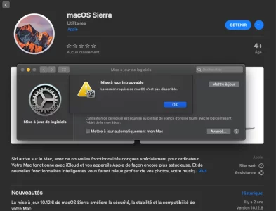

J'ai pris High Sierra au lieu de Sierra (en espérant que je puisse aussi) car avec ton lien j'ai cette image
    46,7 KB · Affichages: 172

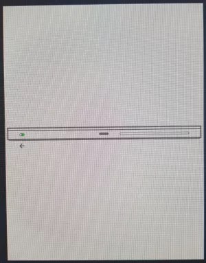

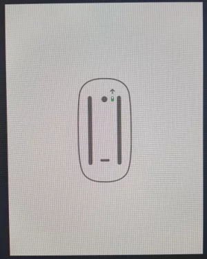

Bonjour macomaniac,
je suis bloqué après
- choisis Install macOS High Sierra (volume de la clé) > démarre dessus.
après avoir cliqué sur
j'obtiens un premier chargement (assez long avec barre noir), puis un ecran noir (1-2 secondes), puis un second chargement (rapide et grisé), jusqu'à la tout va bien il me semble.
Mais par la suite au lieu d'avoir
l'écran de la session d'installation (fenêtre de 4 Utilitaires macOS).
. J'ai deux images qui tourne en boucle (Je les ai posté en lien de ce message). Je vois le curseur de la souris mais je ne peux pas le faire bouger, j'ai une souris non-Apple branché en USB et j'ai été cherché la souris apple sans-fil original rien ne change => je suis bloqué :banghead::bigtears:
Ce sont les icônes d'un Trackpad/Clavier et d'une Magic mouse qui ne sont pas reconnues en connexion Bluetooth ! Est-ce que ces matériels sont bien chargés et/ou as-tu bien activé leur bouton respectif ?
Moi je dirais, un clavier et une souris.
Il faut peut-être que tout soit connecté en filaire pour cette installation, ou comme l'écrit Locke, "activer le bouton".
C'est le problème que j'évoque en bas du 1er message dans ce fil : Redémarrage et touche Option (alt) inopérente
Oui en effet, j'ai branché un clavier filaire (Lenovo) et une souris filaire (Lenovo), et la pas de soucis avec ces 2 écrans, je suis bien passé à l'étape des 4 utilitaires. Merci pour l'astuce
